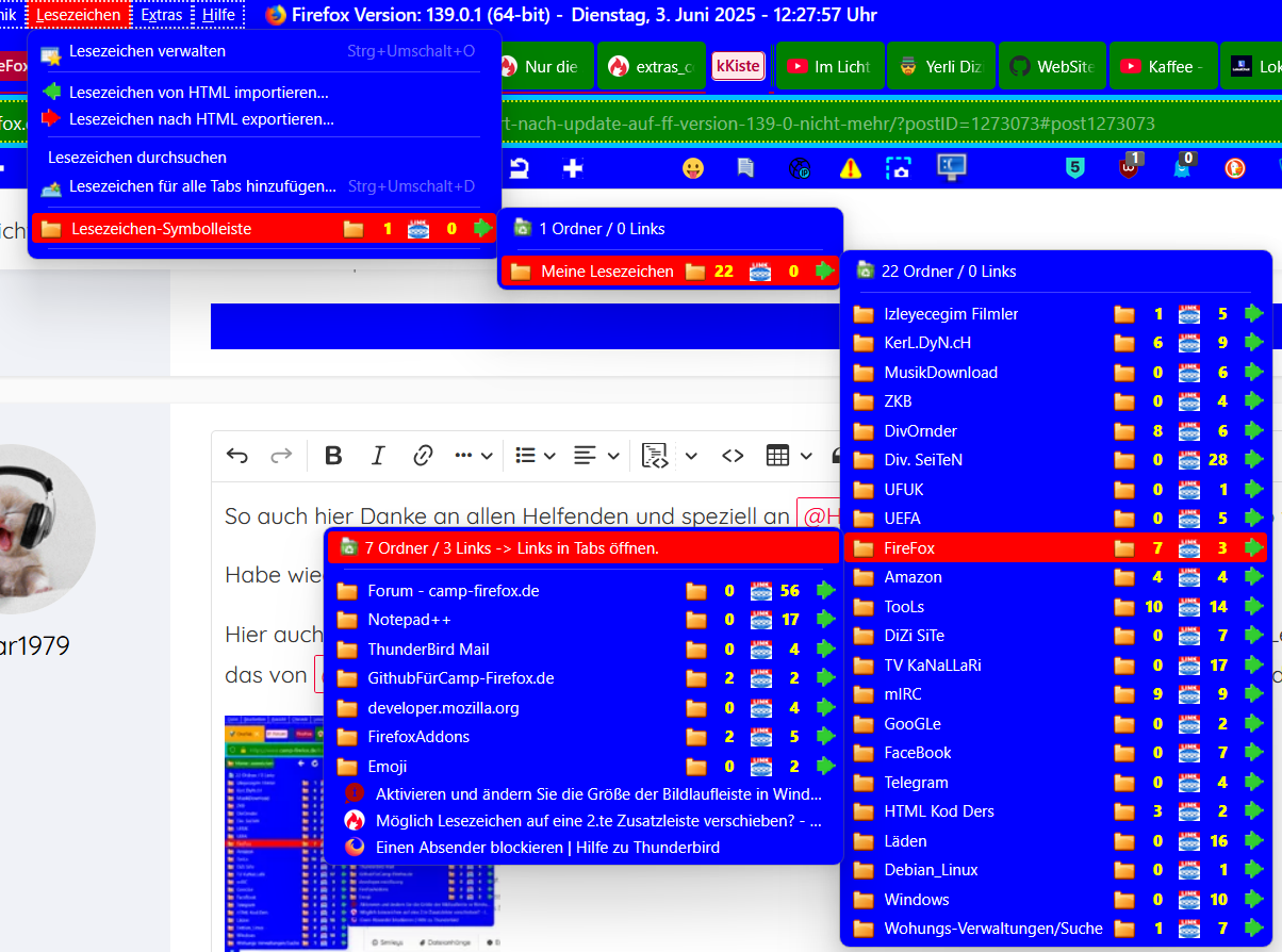

  • So auch hier Danke an allen Helfenden und speziell an @Horstmann das Script ist wieder genau so wie ich es haben wollte.
    Habe wieder die 2 Scripte zusammengefügt, da es für mich zusammen gehören.
    Hier auch noch wieder 2 Screenshot's und das von @Horstmann funktioniert auch ausserhalb der Lesezeichen-Symbol-Leiste und das von aborix (Auch ihm ein spezielles Danke.) fügt im Popups zuoberst noch die Anzahl von Ordner/Links hinzu.
    Und hier noch die 2 zusammengefügte Scripte. Falls Jemand die noch haben will.

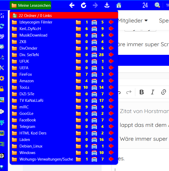

  • In meinem Teil des Scripts könntest du in Zeile 115 schauen, ob du evtl. ein margin-right oder padding-right mit reinpacken willst, um die Pfeile etwas von der rechten Kante weg zu bekommen, nur für diese Lesezeichen Popups; falls du in anderen Menüs oder über die ganze UI dafür Änderungen machen willst, wäre das eine andere Baustell
    Habe test-weise mal 30px mit margin-right und padding-right versucht, aber keine Änderung bemerkt.
    Das müsste wahrscheinlich ein !important; haben, z.B. menu.bookmark-item::after {margin-right: 30px !important;}.
    Ansonsten, -moz-image-region und .menu-right sind wohl raus, und bewirken gar nichts mehr.
  • Für -moz-image-region sollte wohl background-position verwendet werden, aber ich habe das noch nie ausprobiert.
    Ach ja, -moz-image-region kann wohl nur mit list-style-image verwendet werden, sofern es doch noch funktioniert.
    Einmal editiert, zuletzt von milupo (3. Juni 2025 um 17:10) aus folgendem Grund: Ein Beitrag von milupo mit diesem Beitrag zusammengefügt.
  • Das müsste wahrscheinlich ein !important; haben, z.B. menu.bookmark-item::after {margin-right: 30px !important;}.
    Ok hoffe hast mein vorherigen Beitrag noch gesehen, habe es bearbeitet.
    nun zu dem.. hab diese Zeilen in deinem Script wieder aktiviert und den Wert auf 5px gesetzt.
    JavaScript
           /** Pfeil rechts eigenes Icon
           menu.bookmark-item::after { **/
    	   menu.bookmark-item::after {margin-right: 5px !important;}
                 background-image:  url("${ProfilePath}/${iconPfeil}") !important;
                 fill-opacity: 1 !important;
    Nun sieht es leider schlimmer aus :)
    Firefox-Version: 156.0
    Version: 25H2
  • nun zu dem.. hab diese Zeilen in deinem Script wieder aktiviert und den Wert auf 5px gesetzt.
    Auwaia, du hast den CSS Code zerschossen... ;)
    Das sollte eher so aussehen:

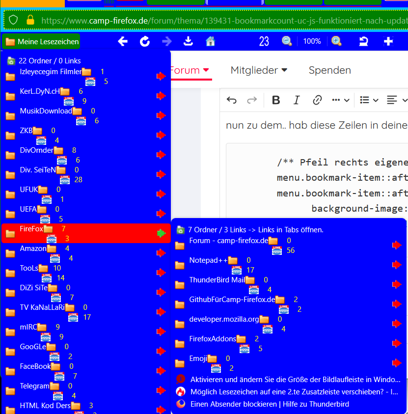

  • @Horstmann
    es sieht soweit gut aus..
    nun möchte ich, beim Hover ein grünes Icon setzen..
    Weiss aber nicht ganz genau wie..
    hab die Zeilen mal kopiert aber nun keine Ahnung mehr..
    und ich denke, dass auch hier:
    bei den 3 Fragezeichen (???) auch das Icon stehen muss.
    JavaScript
        //Eigenes Icon erwartet in Profilordner/chrome/icons, icons Ordner falls noetig erstellen
        //Eigene Icons eintragen, falls vorhanden
        let ProfilePath = PathUtils.toFileURI(PathUtils.join(PathUtils.profileDir, 'chrome', 'icons'));
        let icon1 = 'Folder.png';        //  Custom  Folder Icon
        let icon2 = 'Link.png';          //  Custom  Link Icon
        let iconPfeil = 'a_export.png';      //  Custom  Pfeil Icon
    ??? let iconPfeil = 'a_import1.png';      //  Custom  Pfeil Icon

  • @Horstmann
    Klappt es denn jetzt?
    Noch nicht ganz :)
    Das mit dem Hover machen wir gleich, aber ganz kurz: klappt das mit dem Abstand denn, der Abstand vom Pfeil zur Kante rechts, mit dem margin_right ?
    Wäre immer super Screenshots zu sehen, um den Überblick zu behalten.
  • Für anderen Pfeil bei hover, du bist schon nah dran.
    Könnte klappen ->
    Oben im JS:
    JavaScript
        let iconPfeil_2 = 'a_import1.png';      //  Custom  Pfeil Icon hover
    Im CSS:
           /** Pfeil rechts eigenes Icon **/
                 margin-right: 10px !important;
           /** Pfeil rechts hover eigenes Icon **/
           menu.bookmark-item:hover::after {
                 background-image:  url("${ProfilePath}/${iconPfeil_2}") !important;
  • lappt das mit dem Abstand denn, der Abstand vom Pfeil zur Kante rechts, mit dem margin_right ?
    Yes.
    Könnte klappen ->
    Vielen Dank. Jetzt ist alles wieder super.
