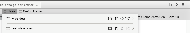

für den Fall daß ein Zähler auf 0 steht - will ich unbedingt
Man könnte die "Nuller" auch einfach ausblenden... ![]()
ZB ist opacity: 0.5 deutlicher langsamer als etwa color: hsl(0, 0%, 50%, 0.5) !important; und fill: hsl(0, 0%, 50%, 0.5) !important;.
Dass der Unterschied für dich wahrnehmbar ist, finde ich ein wenig überraschend in Anbetracht dessen, um wie wenige Elemente es eigentlich geht. Aber grundsätzlich ist es nicht überaschend, dass opacity langsamer ist, weil sich das auf sämtliche Eigenschaften auswirkt und das andere eben nur auf color und fill. Außerdem verändert opacity nicht nur die Deckkraft für das Element selbst, sondern auch für sämtliche Kindelemente. Das ist also mit wesentlich mehr Arbeit für den Browser verbunden.
Mach ich doch auch in den Codebeispielen, für den ersten Ordner Zähler - aber wenn ein Ordner keine Lesezeichen drin hat, aber Ordner - dann will ich den Ziffern Zähler nur verblasst haben! ![]()
Etwas anal, ich weiss, aber einfach kann jeder.
Den aktuellen Code habe ich übrigens auch angepasst, um wahlweise einen oder beide 0 Zähler mit display: none ausblenden zu können, wie du es bei dir gemacht hast, ohne weitere Änderungen, also flexibler als vorher.
So zumindest der Plan, bin schon ganz verunsichert nach meinen ganzen Pannen. ![]()
Bin auch überrascht, aber es passiert deutlich merkbar nur bei vielen Einträgen mit opacity in einem einzelnen Popup.
In diesem Fall ist das mein - wenig realistischer - Test Setup im Testprofil, der teils Dutzende Lesezeichenordner mit keinen Ordnern und/oder keinen Lesezeichen drinnen hat; also eine Menge Pseudoelemente mit opacity < 1.
Deine Erklärung macht auch Sinn; ich kenne es aus mehreren (Render) Anwendungen, daß Transparenz teils massive Leistungseinbrüche mit sich bringen kann, wenn sie nicht sehr gezielt/lokalisiert eingesetzt wird.

Mit Spannung erwartet, hier meine aktuelle Version, damit ich das Ding endlich aufhöre weiter zu bearbeiten. ![]()
Hoffe es macht Sinn; Kommentare und Aufbau für Bedienbarkeit zu gestalten ist immer eine Herausforderung.
Es ist noch Einiges an Variablen enthalten; wer diese oder einige Varianten nicht braucht, kann wo nötig feste Werte eintragen bzw. Letztere löschen.
Wir hätten hier Icons von Firefox, ersetzbar mit eigenen Icons (zB die im Anhang), eine entfernbare Trennlinie, und eine Option die Reihenfolge von Icon und Zahlenwert umzukehren, plus einige mögliche kosmetische Anpassungen.
Das ganze sollte sich ohne viel Drama automatisch für die diversen Varianten anpassen lassen über die Basiseinstellungen. ![]()
Test und Kritik wie immer herzlich willkommen. ![]()

/* --bm_icon_image_1: url("${ProfilePath}/${icon1}");
--bm_icon_image_2: url("${ProfilePath}/${icon2}");
/** #A: Feste Breite der beiden Counter, abhaengig von Anzahl Ziffern
=> Wert erhoehen NUR bis Icons untereinander auf gleicher Hoehe sind,
ungewuenschte Variante auskommentieren!!! **/
/* 2 Ziffern plus Klammern, Systemfont Mac, Zähler Design Optionen => ganz unten */
/* --bm_width_one: 2.1em;
--bm_width_two: 2.1em;
/* 2 Ziffern ohne Klammern, Systemfont Mac, Zähler Design Optionen => ganz unten */
--bm_width_one: 1.3em;
--bm_width_two: 1.3em;
/** #B: Reihenfolge Varianten Icons / Ziffern / ungewuenschte Variante auskommentieren!!! **/
/* #1 Icons links / Ziffern rechts */
--bm_padding_inline: calc(var(--bm_icon_size) + var(--bm_space)) 0;
--bm_bg_position: center left;
/* #2 Ziffern links / Icons rechts / --bm_divider_2 gerade Zahl = Abstand mittig zusaetzlich fuer Trennlinie */
/* --bm_padding_inline: 0 calc(var(--bm_icon_size) + var(--bm_space));
--bm_bg_position: center right;
--bm_divider_2: -1px;
/** #C: Abstaende / Groessen Counter Basis **/
/* Abstand mittig zwischen Counter #1 <=> Counter #2, gerade Zahl falls Trennlinie benutzt */
--bm_margin_mid: 16px;
/* Groesse Icons = 16px Firefox Standard */
--bm_icon_size: 16px;
/* Abstand zwischen Icon und Ziffer */
--bm_space: 3px;
/** #D: Trennlinie optional, auskommentieren falls unerwuenscht => evtl. #C neu anpassen **/
/* image / slice = max icon width? / height adjust 0px = 100%, width / outset = Abstand links */
#bmContent::after {
border-image: linear-gradient(currentColor, currentColor)
0 0 0 1 /
2px var(--bm_divider) /
0 0 0 calc(var(--bm_margin_mid)/2 + var(--bm_divider) + 2*var(--bm_divider_2, 0px));
--bm_divider: 1px;
/*** Basiseinstellungen Ende ***/
/** Counters **/
/* Counter #1 Ordner */
#bmContent::before {
content: attr(data-value1);
display: flex;
min-width: fit-content;
width: var(--bm_width_one);
padding-inline: var(--bm_padding_inline);
align-items: center;
justify-content: end;
margin-right: var(--bm_divider_2, 0px);
background-image: var(--bm_icon_image_1);
background-position: var(--bm_bg_position);
background-repeat: no-repeat;
background-size: var(--bm_icon_size);
/* Farben Text / svg Icons aendern => */
/*color: hsl(155, 90%, 50%, 1) !important;*/
/*fill: hsl(255, 70%, 50%, 1) !important;*/
/* Counter #2 Links */
#bmContent::after {
content: attr(data-value2);
display: flex;
width: var(--bm_width_two);
margin-left: calc(var(--bm_margin_mid) + var(--bm_divider, 0px));
background-image: var(--bm_icon_image_2);
/** Optionale Extras **/
/* Anpassungen bei Zahl = 0 */
/* Verstecken / Verblassen #1 */
#bmContent:is(
[data-value1="[0]"],
[data-value1="0"],
[data-value1="(0)"])::before {
/*opacity: 0.2;*/
display: none;
/* Verstecken / Verblassen #2 */
#bmContent:is(
[data-value2="[0]"],
[data-value2="0"],
[data-value2="(0)"])::after {
opacity: 0.5;
/* Verstecken Trennlinie bei #1 = 0 und versteckt */
#bmContent:is(
[data-value1="0"],
[data-value1="(0)"])::after {
border-image: none;
/** Helfer zum Testen der Abstände **/
#bmContent {
outline: 1px solid blue;
outline-offset: 4px;
#bmContent::before, #bmContent::after {
outline: 1px solid orange;
#bmContent::after {
background-image: var(--bm_icon_image_1),linear-gradient(lightgreen, lightgreen) !important;
background-color: pink;
background-image: var(--bm_icon_image_2),linear-gradient(lightblue, lightblue) !important;
background-color: khaki;
const sss = Cc['@mozilla.org/content/style-sheet-service;1'].getService(Ci.nsIStyleSheetService);
const uri = Services.io.newURI('data:text/css,' + encodeURIComponent(css));
sss.loadAndRegisterSheet(uri, sss.AGENT_SHEET);
let bmbMenu = document.getElementById('bookmarks-menu-button');
let bookMenu = document.getElementById('bookmarksMenu');
let persToolBar = document.getElementById('PersonalToolbar');
if(bmbMenu)
bmbMenu.addEventListener('popupshowing', onPopupShowing );
if(bookMenu)-
bookMenu.addEventListener('popupshowing', onPopupShowing );
if(persToolBar)
persToolBar.addEventListener('popupshowing', onPopupShowing );
function onPopupShowing(aEvent) {
let popup = aEvent.originalTarget;
for (let item of popup.children) {
if (item.localName != 'menu' || item.id?.startsWith('history'))
continue;
setTimeout(() => {
let itemPopup = item.menupopup;
itemPopup.hidden = true;
itemPopup.collapsed = true;
itemPopup.openPopup();
itemPopup.hidePopup();
let menuitemCount = 0;
let menuCount = 0;
for (let subitem of itemPopup.children) {
if (subitem.classList.contains('bookmark-item') && !subitem.disabled && !subitem.hidden) {
if (subitem.localName == 'menuitem') {
menuitemCount++;
} else if (subitem.localName == 'menu') {
menuCount++;
itemPopup.hidden = false;
itemPopup.collapsed = false;
// Eigenes Element für Zaehler
let bmCounta = item.childNodes[1];
bmCounta.innerHTML = "";
let bmVario = document.createElement("bmElement");
bmVario.id = "bmContent";
bmCounta.appendChild(bmVario);
//Zaehler Design Optionen => mit, ohne, eckige, runde Klammern
let strCountOut1 = "" + menuCount + ""; // ohne Klammern
//let strCountOut1 = "(" + menuCount + ")"; // runde Klammern
//let strCountOut1 = "[" + menuCount + "]"; // eckige Klammern
bmVario.setAttribute('data-value1', strCountOut1);
let strCountOut2 = "" + menuitemCount + ""; // ohne Klammern
//let strCountOut2 = "(" + menuitemCount + ")"; // runde Klammern
//let strCountOut2 = "[" + menuitemCount + "]"; // eckige Klammern
bmVario.setAttribute('data-value2', strCountOut2);
// Extra class und Attribut parent; experimentell
//if (bmContent.parentElement) {
//bmContent.parentElement.classList.add('pfeil');
//bmContent.parentElement.setAttribute('data-value3', strCountOut1 + strCountOut2);
}, 100);

// Variable zur Auswahl der Klammern
let out = 0; // 0 für "ohne Klammern", 1 für "runde Klammern", 2 für "eckige Klammern"
und ganz unten dann:
let strCountOut1, strCountOut2;
if (out === 0) {
} else if (out === 1) {
} else if (out === 2) {
Vorschlag.
Coool! Dankeschön. ![]()
