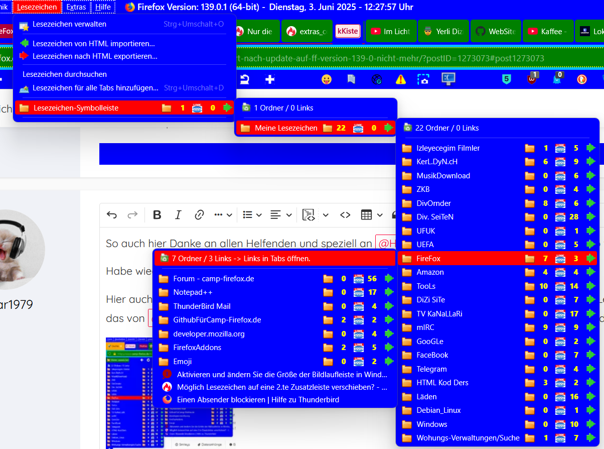

  • Moin, ich nutze diese Version, die auf mich zugeschnitten ist. Ggf. kannst du dir ja was daraus basteln
  • So auch hier Danke an allen Helfenden und speziell an @Horstmann das Script ist wieder genau so wie ich es haben wollte.
    Habe wieder die 2 Scripte zusammengefügt, da es für mich zusammen gehören.
    Hier auch noch wieder 2 Screenshot's und das von @Horstmann funktioniert auch ausserhalb der Lesezeichen-Symbol-Leiste und das von aborix (Auch ihm ein spezielles Danke.) fügt im Popups zuoberst noch die Anzahl von Ordner/Links hinzu.

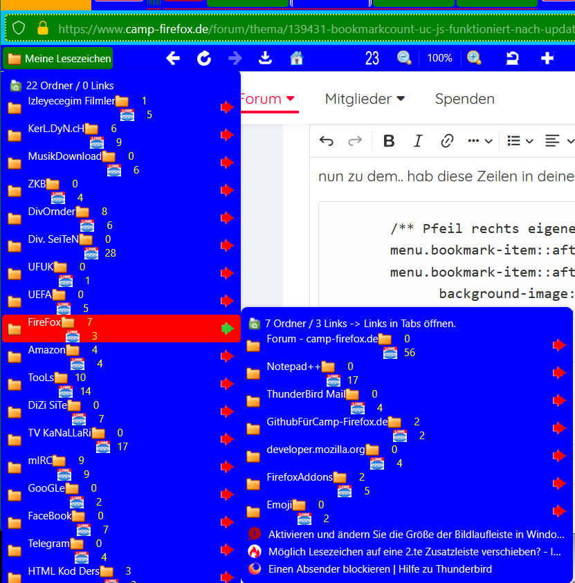

    In deinem Script diese Zeilen 115 bis und mit 118 deaktiviert, der Abstant rechts ist immernoch gleich, aber die Pfeile werden vom CSS-Datein übernommen.

    nun zu dem.. hab diese Zeilen in deinem Script wieder aktiviert und den Wert auf 5px gesetzt.
    JavaScript
           /** Pfeil rechts eigenes Icon
           menu.bookmark-item::after { **/
    	   menu.bookmark-item::after {margin-right: 5px !important;}
                 background-image:  url("${ProfilePath}/${iconPfeil}") !important;
                 fill-opacity: 1 !important;
    Nun sieht es leider schlimmer aus :)

    Auwaia, du hast den CSS Code zerschossen... ;)
    Das sollte eher so aussehen:
  • Auwaia, du hast den CSS Code zerschossen... ;)

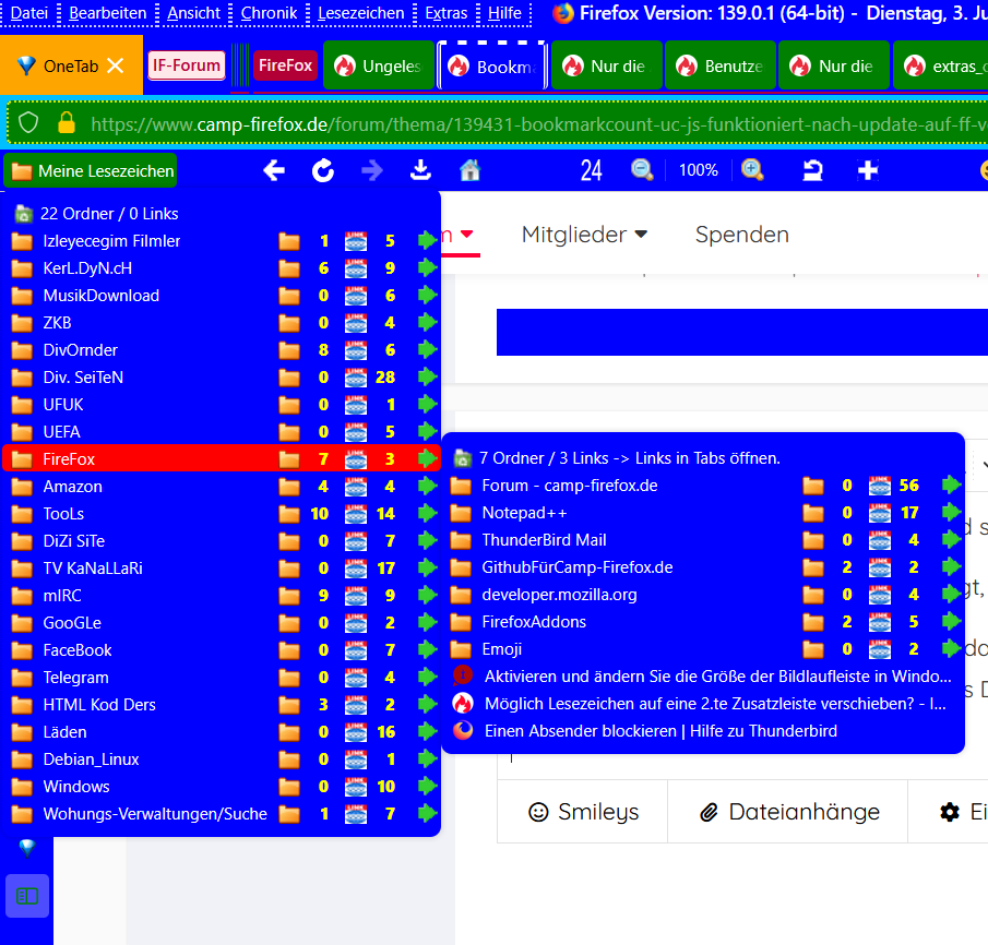

    Das mit dem Hover machen wir gleich, aber ganz kurz: klappt das mit dem Abstand denn, der Abstand vom Pfeil zur Kante rechts, mit dem margin_right ?
    Wäre immer super Screenshots zu sehen, um den Überblick zu behalten.

  • lappt das mit dem Abstand denn, der Abstand vom Pfeil zur Kante rechts, mit dem margin_right ?
    Yes.
    Für anderen Pfeil bei hover, du bist schon nah dran.
    Könnte klappen ->
    Vielen Dank. Jetzt ist alles wieder super.
