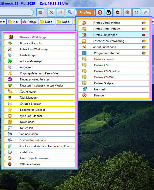

  • Ich stelle hier mal "mein" Skript rein, dass ohne Veränderungen in about:config auskommt und auch in der Nightly funktioniert.
    Wie immer, es darf gebastelt werden.
    Kannst du evtl. ein Bild hier laden, damit man es sieht, wie es aussieht? Wäre hilfsreich. Dankeschön.

  • Da kann ich dir meines mal zeigen. Wenn du Interesse hast, dann sag bitte an, bekommst dann auch gleich die css-Datei für die Icons.
    sieht gut aus, aber zu viele sachen für mich und ich kenne mich nicht so aus mit javascripts. :)

  • sieht gut aus
    Darum geht es nicht, es geht um den Aufbau des Scriptes. Und du kannst mir glauben, ich habe auch nicht mehr Ahnung von Scripten. Aber weil es hier auch für den Laien alles nachvollziehbar ist, und bei etwas Lernen auch selbst umgestaltet werden kann. Auf die Wirkungsweise habe ich auch keinen Einfluss, damit kenne ich mich auch nicht aus. Auf jeden Fall ist alles einfacher aufgebaut wie beim Extra-config-menü.uc.jc. Denn dort etwas anzupassen, da gehört schon mehr dazu.
    Grüße vom FuchsFan
  • omar1979 Ist doch recht einfach!
    1. Eintrag "Firefox Verzeichnisse" führt zu den verschiedenen Ordner, z.B. "Profil-Verzeichniss", .... , bis "Startup-Cache".
    D. h. wenn Du da drauf klickst, öffnet sich der Explorer mit entsprechenden Ordner.
    2. Eintrag "Firefox Funktionen", auch selbsterklärend! Öffnet die jeweilige Firefoxfunktion.
    "Anpassen", bis "Offline arbeiten"!
    Danach gibt es noch, getrennt durch einen Separator, 'Neustart' & 'Beenden'.
