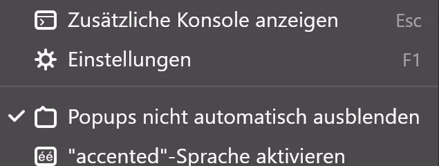

    Ich nutze u.a. dieses Skript:
    Beim Öffnen der Browser-Werkzeuge wird dieser Haken für Popups dann automatisch gesetzt:
    Ab der Firefox Version 139 ist das nicht mehr so.
    Lässt sich das wieder aktivieren?
