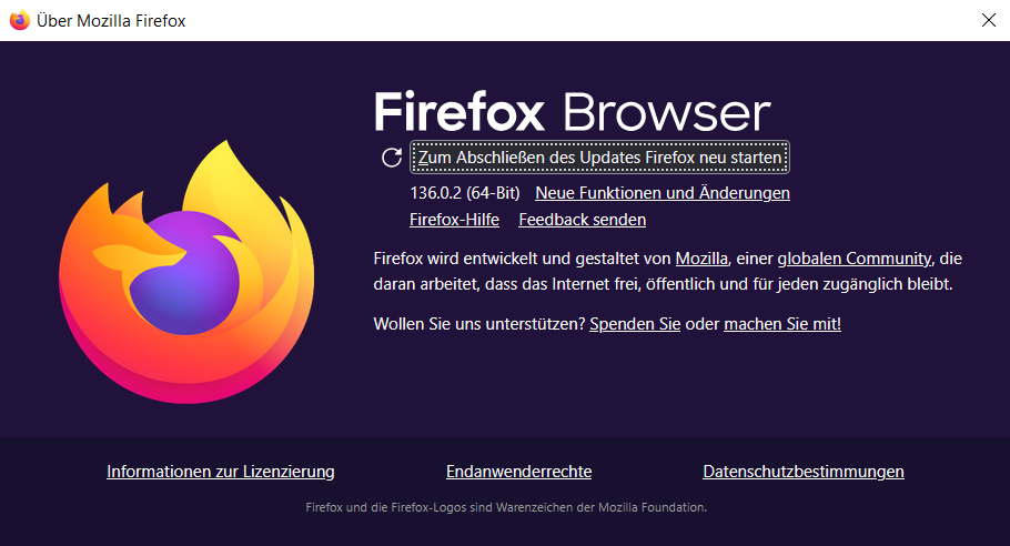

Seit etlichen Wochen Probleme mit manuellen Updates von FF
    136.0.3
    Windows 10 neuestes Update
    Ich installiere die Updates von FF auf meinem Desktop schon seit Jahren manuell. Entweder wenn ich die aufpoppende Aufforderung oben rechts sehe oder via Hamburger Menü -> Hilfe -> Über Firefox.
    Seit eltlichen Wochen kann ich das Update jedoch nicht mehr erfolgreich mit einem Neustart von FF auf dem dafür vorgesehenem Weg abschließen. Wenn ich den Button (siehe Screenshot) anklicke, schließt sich der FF zwar und startet daraufhin umgehend neu. Aber die Version von FF ändert sich nicht. Auch ein mehrmaliges Wiederholen bringt nichts.
    Nur wenn ich FF normal manuell beende und danach erneut händisch starte, wird das Update final abgeschlossen und die neue Versionsnummer erscheint in den Windows-Einstellungen, den "alten" Systemeinstellungen oder via Hamburger Menü -> Hilfe -> Über Firefox.
    Vor 2 Tagen hatte ich daraufhin die neuste Installationsdatei von FF heruntergeladen & gestartet, also FF quasi neu installiert. Auch das brachte keine Besserung.
    Okay, ich habe selbst herausgefunden, wie ich die FF-Updates trotzdem final über einen Workaround abschließen kann. Warum aber funktioniert das seit etlichen Wochen urplötzlich nicht mehr auf dem normal vorgesehenen Weg über das Anklicken des Buttons (siehe Screenshot) mit nachfolgend tatsächlich ausgeführtem Neustart des Browsers?

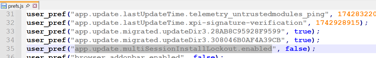

    Wie bereit an anderer Stelle im Forum besprochen, lautet der Workaround, app.update.multiSessionInstallLockout.enabled über about:config auf false zu setzen.
    Danke für den Workaround. Werden solche und andere Änderungen über about:config eigentlich im Profilordner gespeichert und bleiben damit auch nach einer Neuinstallation von FF erhalten?
  • Werden solche und andere Änderungen über about:config eigentlich im Profilordner gespeichert und bleiben damit auch nach einer Neuinstallation von FF erhalten?
    Ja, alle Einstellungen und Daten bleiben erhalten, solange wie du auch nach der Neuinstallation von Firefox das gleiche Profil nutzt.

    ergänzend könntest Du den Eintrag auch in die/eine user.js einfügen, die Du auch in ein neues Profil übernehmen könntest. Ich ziehe das grundsätzlich vor, weil die Änderungen dann einerseits protokolliert sind und ich sie andererseits kommentieren kann. Die prefs.js solltest Du nur modifizieren, wenn es nicht anders geht und Du ganz genau weißt, was Du tust.

  • Die prefs.js solltest Du nur modifizieren, wenn es nicht anders geht und Du ganz genau weißt, was Du tust.
    Nicht nur nicht, wenn es nicht anders geht, sondern überhaupt nicht. Das steht sogar als Warnung in Großbuchstaben ganz am Anfang der Datei. ;) Es handelt sich um eine generierte Datei und manuelle Änderungen in generierten Dateien sind selten zielführend.
    Ob nun about:config, user.js, AutoConfig oder als Unternehmensrichtlinie (wofür es wiederum mehrere Möglichkeiten gibt) - an Optionen mangelt es nicht. Letzteres funktioniert übrigens profilübergreifend.

    Gesagt, getan: Nachdem das heutige manuelle Update wieder nicht auf dem normalen Weg beendet werden konnte, deaktivierte ich kurzerhand in den Einstellungen unter Datenschutz & Sicherheit die Option Die Chronik löschen, wenn Firefox geschlossen wird.. Hier waren bei mir nur zwei Haken bei Cookies und Website-Daten sowie Temporäre Dateien und Seiten im Cache gesetzt.
    Anschließend führte das Anklicken des Buttons (siehe Screenshot #1) via FF-Neustart sofort zum erfolgreichen Abschluss des Updates. Die neue Versionsnummer 136.0.4 ist jetzt überall ersichtlich. So, wie es sein soll.
    Bei nur wenigen Lesern mittlerweile schon drei mit demselben Verhalten. Sicher kein Zufall, sondern vielmehr ein Hinweis darauf, worin die Lösung bei der Behebung des Programmierfehlers für die Software-Entwickler mit liegen kann.
