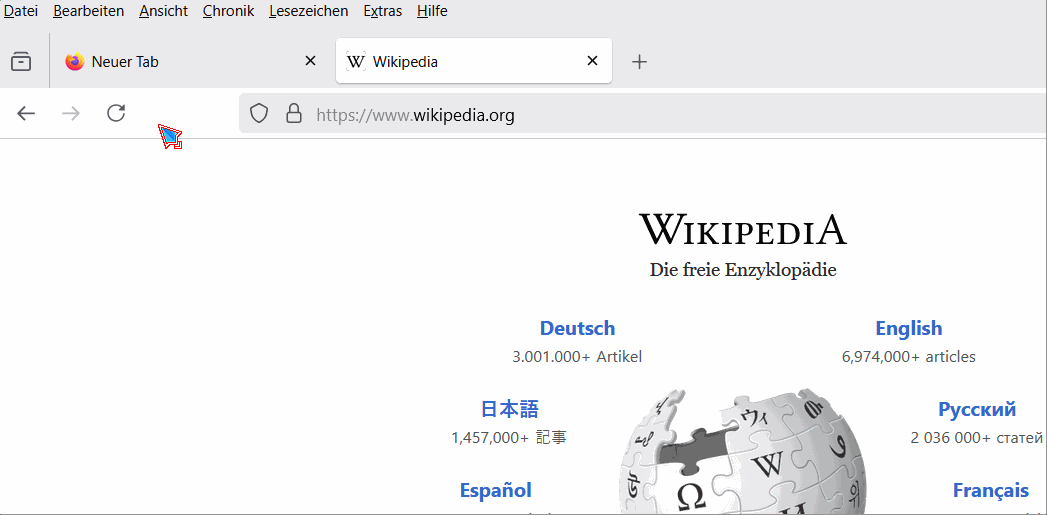

  • So sieht das hier mit dem Code aus:
    Danke dir.. Evtl. sind meine Tabs klein und ich muss mit den Zahlen spielen.. Keine Ahnung im Moment. Danke dir.

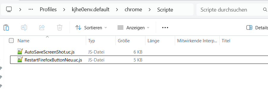

    Hab jetzt in einem neuen Profil getestet. Keine andere CSS und nur 2 Scripte.
    diese 2 Scripte und das 1e CSS
    Firefox-Version: 149.0.2
