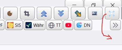

  • Button "Aktiver Tab schließen" in die Tab-Leiste
    • Thunderstruck
    • 21. März 2025 um 11:28
    Die Standard-Buttons bleiben in der Tab-Leiste.
    Button aus eigenem Skript verschwindet.
    Button aus Addons verschwinden.
    • Thunderstruck
    • 21. März 2025 um 10:45
    Vielen Dank, aber leider gleiches verhalten: nach "Fertig" ist der Button wieder verschwunden.
    Irgendwas mache ich noch falsch.
    • Thunderstruck
    • 19. März 2025 um 09:36
    Hallo zusammen,
    ich möchte den Button "Aktiver Tab schließen" in die Tab leiste ziehen.
    Das geht zwar mit "anpassen" aber nach "Fertig" ist der Button wieder verschwunden.
    Der Button, der Strg+w entspricht ist das Addon "Close current tab".
