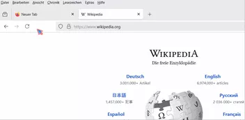

  • So sieht das hier mit dem Code aus:
    Danke dir.. Evtl. sind meine Tabs klein und ich muss mit den Zahlen spielen.. Keine Ahnung im Moment. Danke dir.

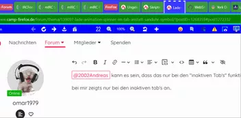

  • 2002Andreas kann es sein, dass das nur bei den "inaktiven Tab's" funktioniert?
    bei mir zeigts nur bei den inaktiven tab's an..
    Firefox-Version: 154.0.1
    Version: 25H2
  • Was sind das für Webseiten, werden die automatisch neu geladen :/
    Ja die hab ich in dem Script autoreload eingetragen und laden automatisch.
    Beid dem aktiven tab wenn ich reloade, zeigt es den gelben Balken nicht an.

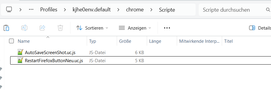

    Hab jetzt in einem neuen Profil getestet. Keine andere CSS und nur 2 Scripte.
    diese 2 Scripte und das 1e CSS
