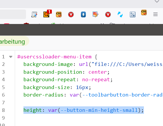

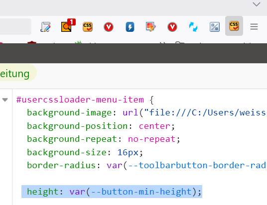

    Kannst du bitte das mal austesten:
    #usercssloader-menu-item {
    	height: var(--button-min-height);
    Und, wenn das zu groß ist, als nächstes var(--button-min-height-small)? Ich hab noch nicht herausgefunden, wo die Unterscheidung stattfindet, wann welche Variable aktiviert wird.

  • Kannst du bitte das mal austesten:
    Dann ist das Icon etwas zu hoch:
    Noch höher:
    Hier funktioniert es nur so:
    und bei hover:
    Ich hoffe das hilft dir weiter.

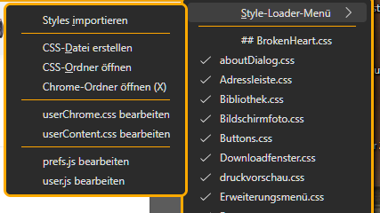

  • Ich war mal so frei und habe das Menü erweitert!
    Wie man unschwer erkennen kann, können nun auch die Dateien "prefs.js" & "user.js" zum Bearbeiten geöffnet werden.
