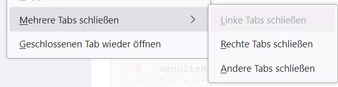

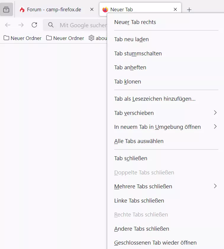

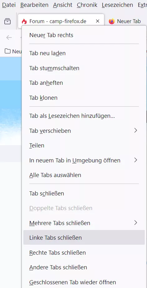

  • Da das Skript in diesem Thread angepasst wurde, frage ich einfach gleich hier mal;)
    Das Problemchen ist aber nicht neu, sondern schon immer so gewesen.
    Ich nutze u.a. dieses Skript:
    Das sieht dann so nach einem Rechtsklick auf den erste Tab aus:
    Der Eintrag: Linke Tabs schließen wird als aktiv angezeigt, obwohl es keinen linken Tab gibt.
    Klicke ich auf den rechten Tab:
    ist der Eintrag: Rechte Tabs schließen ausgegraut.
    Meine Frage also.
    Bei nur einem offenen Tab müsste der Eintrag: Linke Tabs schließen ja eigentlich auch ausgegraut sein, bzw. gar nicht vorhanden sein:/
    Kann man das im Skript anpassen?
    Mir ist schon klar, das der Eintrag ja erst durch das Skript erstellt wird. Es müsste also ein Änderung sein wie z.B. aktiv/inaktiv im Skript.

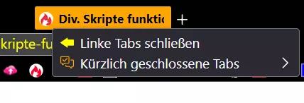

    In meinem Hauptprofil sieht das so aus bei nur einem Tab:
    (alle anderen Einträge habe ich per CSS entfernt)
    Der Eintrag sollte dann gar nicht angezeigt werden.
    Wie immer danke für jegliche Hilfe:)

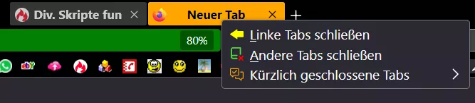

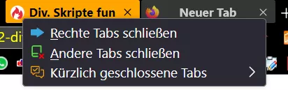

    Edit:
    Letztlich geht es nur darum, diese 3 Einträge nach links zu verschieben:
  • 2002Andreas Schau Dir dieses Skript einmal an, das nutze ich!
    Wenn Du daran Änderungen haben möchtest, gerne werde ich sie durchfahren.
    Mit <3lichem Gruß
    Mira
  • 2002Andreas Dieses Skript funktioniert korrekt
