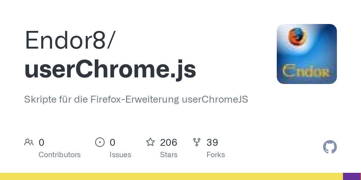

    Danke, aber alle meine Bemühungen scheitern, weil Dein Script nicht identisch ist mit dem meinen.
    Das bei Endor gelistete wäre der Ursprung, aber das bekomme ich nicht gerichtet.:rolleyes:
    userChrome.js/Firefox 129/Appmenu.uc.js at master · Endor8/userChrome.js
    github.com
