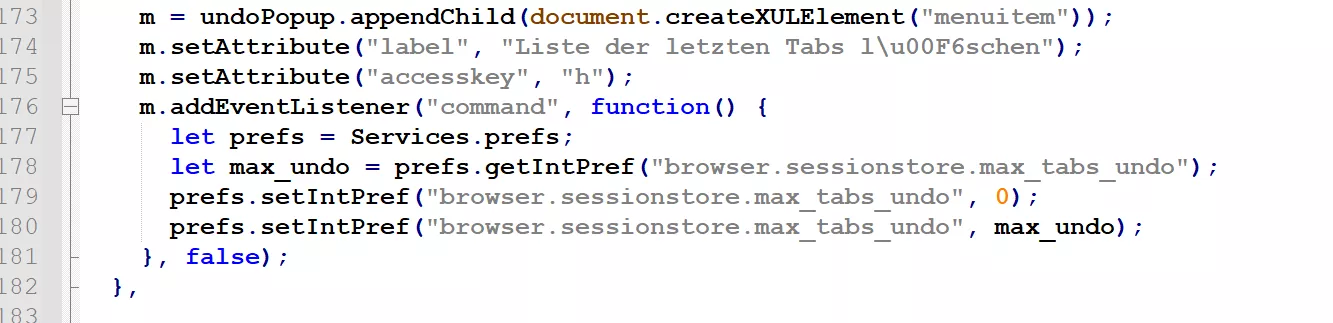

  • Weil ich es hier ein paar Mal gesehe habe: Die Angabe von false am Ende von addEventListener ist nicht notwendig. Das ist der Standardwert. Das ist also beides das Gleiche:
    JavaScript
    foo.addEventListener('eventname', event => {
    }, false);
    Bezüglich der Firefox-Version, die das betrifft: Nicht zwingend Firefox 136. Die CSP ist erst einmal nur in Nightly-Versionen aktiv und Mozilla sammelt Telemetrie-Daten über Fehler, die das verursacht.
    Wenn im auszuführenden Code event vorkommt, kann man offensichtlich event => verwenden. Aber dieser zweite Parameter kann auch eine Funktion sein. Und hier wird ja eine Funktion ausgeführt.
    Wie die Funktionsparameter benannt sind, ist völlig egal. Du kannst den Parameter auch milupo statt event nennen. Was gemeint ist, ergibt sich aus der Position.
    Die Schreibweise mit dem => macht daraus eine sogenannte Arrow Function. Es gibt im Vergleich zu „traditionellen“ Funktionen ein paar Detailunterschiede. In den meisten Fällen (und vor allem in den Fällen, um die es hier geht), ist es komplett egal, was man verwendet:

    foo.addEventListener('eventname', function () {
    foo.addEventListener('eventname', () => {
    oder mit Parameter:
    Bei genau einem Parameter sind die Klammern bei Arrow Functions optional, daher habe ich hier einfach mal beide Schreibweisen geschrieben, damit keine Verwirrungen entstehen, wenn es mal so und mal so geschrieben wird.

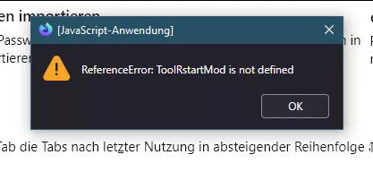

  • Beim Script extraconfigmenu.uc.js gibt es noch ein Problem:
    Wenn man im Script bei showNormalPrefs: 1 angibt,
    wird der Eintrag Einstellungen zum Öffnen der Firefox Einstellungen
    im Menü angezeigt. Nur es tut sich nichts bei klick drauf.
    Das betrifft auch noch den Restart-Button (wenn genutzt wird), und außerdem noch ein eingebautes Menü für den Aufruf der Browser-Werkzeuge. Die Befehle werden so nicht angenommen. Aber was ändern, keine Ahnung.
    Die Einstellungen werden jetzt aufgerufen, aber ich weiß nicht, was die Änderung sonst noch bewirkt:/.
    Der Neustart wird mit einer Fehlermeldung quittiert. Das Verhalten habe ich aber auch im unveränderten Skript von #1 und auch in der FF134, daher frage ich mich, ob das wirklich immer so funktioniert hat oder ob bestimmte Bedingungen erfüllt sein müssen?
    Bitte mal testen:
    Gruß BrokenHeart
    Einmal editiert, zuletzt von BrokenHeart (12. Januar 2025 um 20:05)

    Was den Neustart betrifft, setzt der noch das Script: addRestartButton.uc.js voraus.
    Das glaube ich haben wir nicht in Verwendung da wir ja andere Alternativen haben.
    Daher ist dieser Eintrag von Haus aus auch ausgeblendet.
