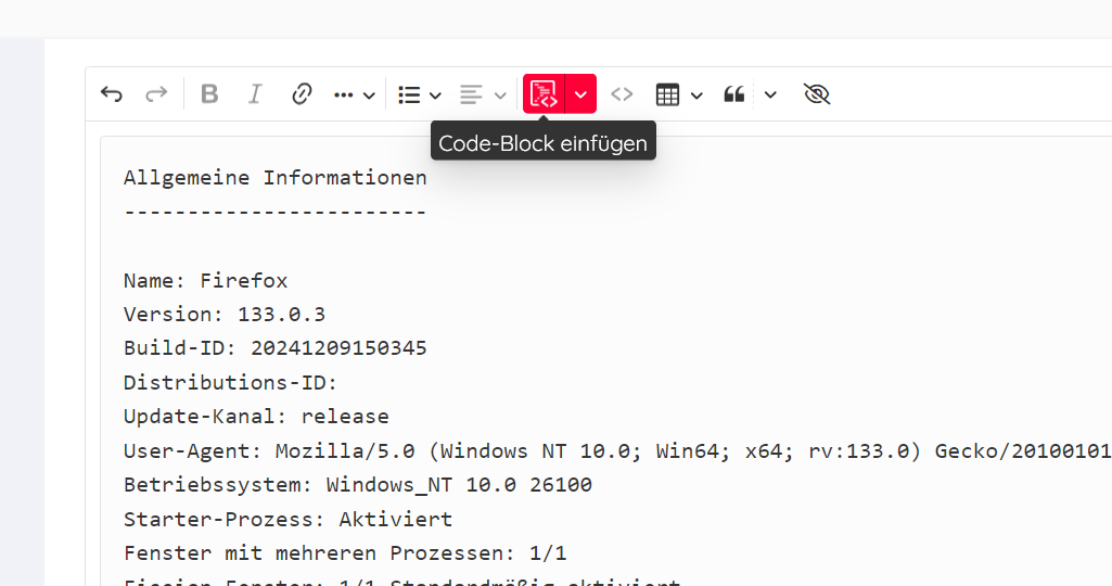

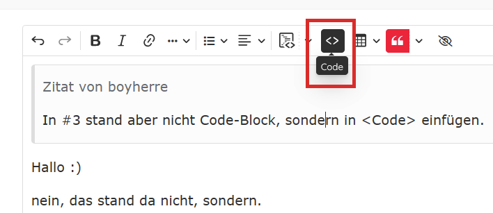

  • In #3 stand aber nicht Code-Block, sondern in <Code> einfügen.
    Hallo :)
    nein, das stand da nicht, sondern...
    Also:
    Ich hab's Dir mal markiert.
    Das war hier in der alten Forensoftware die Bezeichnung dafür
    Das heißt immer noch so, siehe oben (abgesehen davon, dass das Icon keinen Slash mehr enthält). Die Anleitung in #3 ist aber wirklich schon leicht[tm] angestaubt.
  • nein, das stand da nicht, sondern.
    Du siehst aber schon, dass da exakt das Gleiche steht, nämlich „Code“, und bist dir dessen bewusst, dass das falsch ist, ja? Das, was dein Screenshot zeigt, sollte eben nicht genutzt werden. :/
    Das heißt immer noch so, siehe oben (abgesehen davon, dass das Icon keinen Slash mehr enthält.
    Nein. Das, was früher „Code“ hieß, heißt seit Ende 2023 „Code-Block“, und was früher „Inline-Code“ hieß, heißt seit dem „Code“.
  • Die Anleitung von Zitronella ist alles andere als missverständlich, warum muss man darüber noch diskutieren? Wer sowas nicht auf die Kette bekommt: Window öffnen, Rechner out the Fenster werfen.:thumbdown:
    Karneval war gestern, 1. April kommt noch.
  • Dann auch für dich nochmal: Die Video-Anleitung zeigt den alten Editor, der im Jahr 2023 ersetzt worden ist. Deine Anleitung basiert ebenfalls darauf. Und zeigt / beschreibt die falsche Schaltfläche. Das war nicht der Fehler der Themenstarters, ganz im Gegenteil. Der Themenstarter hatte das gemacht, was ihm gezeigt wurde. Deine Sprücheklopferei solltest du dir unabhängig davon sparen. Aber einen veralteten Textbaustein zu verwenden und dann nicht einmal zu prüfen, ob der Fehler nicht bei einem selbst liegt, macht es umso schlimmer …
