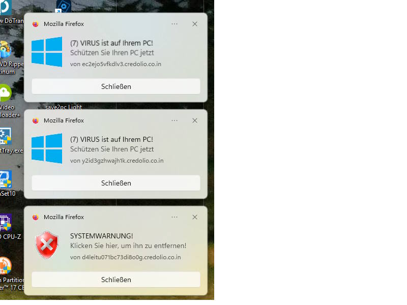

    Hallo Forum,
    wie werde ich Fake-Virenwarnungen (angeblich von Firefox) wieder los? Wer hat so was schon mal gesehen?
    Ich kann sie nicht löschen, sie tauchen immer wieder erneut auf (!).
    Viren & Trojaner werden von Scannern nicht gefunden.
    Copilot berichtet von Fake-Meldungen.
    Das ist extrem nervig. Die Quelle war eine Seite auf Pinterest (!).
    Wiederherstellungspunkt anwenden? Nein…
    Inzwischen wurde das Problem gelöst, mithife von Anweisungen aus MS-Copilot (!):
    3. Cache und Cookies löschen
    • Menü (≡) → Einstellungen → Datenschutz & Sicherheit → Cookies und Website-Daten → Daten löschen.
    • Wähle Cookies und Website-Daten sowie Zwischengespeicherte Webinhalte.
    • Damit entfernst du Spuren von betrügerischen Seiten.
    4. Firefox zurücksetzen (falls nötig)
    • Menü (≡) → Hilfe → Weitere Informationen zur Fehlerbehebung → Firefox bereinigen.
    • Dadurch wird Firefox auf Werkseinstellungen zurückgesetzt, ohne deine Lesezeichen oder Passwörter zu verlieren.
    5. System mit Antivirenprogramm prüfen
    • Führe einen vollständigen Scan mit einer seriösen Sicherheitssoftware (z. B. Norton, Bitdefender, Kaspersky) durch.
    • Fake-Virenwarnungen sind oft Teil von Adware oder Malware, die sich im Hintergrund einnistet.
      LG
      Boy

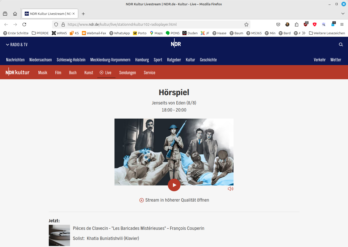

    Hallo und danke für all die Tipps & Empfehlungen.
    Es scheint, als hätte ich eine Lösung gefunden (eher durch zufälliges Probieren).
    Und die ging so:
    Auf dem Mint-Wilma-Cinnamon-Desktop des PCs ist ein Starter/Launcher eingerichtet, mit diesem Befehl:
    /usr/bin/firefox %u.
    Wenn ich den als bevorzugte Anwendung eintrage (statt "Firefox" ohne Parameter), dann wird jeglicher Link aus TB korrekt übergeben und auf dem Firefox korrekt geöffnet (Heureka!). also muss der Parameter %u am Befehl hängen, damit der Link übergeben wird.
    Ansonsten (ohne TB-Link) öffnet dieser Starter/Launcher Firefox mit der gegebenen Startseite (https://wrws.de); wie gewünscht(!).
    Den Tipp mit der Löschung der Einträge in TB werde ich auch noch probieren (ob das die neu entdeckte Funktionalität beeinträchtigt). Und ich werde prüfen, ob das auf dem Laptop der Fall ist, wo der normale FF-Eintrag bei den bevorzugten Anwendungen ohne %U vorliegt.
    Nach Ausprobieren ergibt sich folgendes Bild:
    Auf dem Desktop-PC (Arbeitsplatzrechner) spielt das Vorhandensein (= Löschen) der http- bzw https-Anhänge offenbar keine Rolle, Da steht nur noch der PDF-Anhang.
    Dann erscheint der FF ohne %u-Parameter mit der (unerwünschten) NDR-Seite (wo immer auch die jetzt noch herkommt?).
    Nutze ich für FF (als bevorzugt) den Befehl aus dem Starter (/usr/bin/firefox %u), dann werden jegliche Links korrekt übernommen.
    Aber: Offenbar wird in den TB-Anhängen http = firefox autmatisch erstellt, sobald der Aufruf ohne %u erfolgt?!
    Das ist gediegen -- und nur schwer zu verstehen; jedenfalls meinerseits.
    Sei's drum, FF/TB scheint jetzt zu funktionieren!
    Aufm Laptop also ohne http & https-Anhänge, wie zuvor, aber auch ohne %u-Parameter; funktioniert trotzdem korrekt.
    Aufm PC ebenso ohne http & https-Anhänge, aber nur mit %u-Parameter bei der Link-Übergabe aus TB.
    Warum das so ist? Keine Ahnung!
    Aber dann hat dies Problem erst mal Feierabend!
    Noch mal vielen Dank an alle!

    Hallo Andreas,
    vielen Dank für Deinen Tipp -- und Deine Mühe.
    Dein empfohlenes Vorgehen habe ich noch mal genau befolgt (einmal mehr).
    Neues Profil erzeugt, als Standard gegeben. Keine Datenübernahme.
    Leider kein Erfolg:
    Link aus TB führt nur zur NDR-Seite (!).
    Hier die Infos aus dem neuen Profil . . .
    Ich werde danach noch einmal die Daten übernehmen.
    . . . .dann habe ich das ältere Profil wieder eingesetzt . . .
    Ergebnis:
    FF startet mit eingestellter Startseite (https: wrws.de) korrekt; aber: übernimmt keine Links aus TB, sondern öffnet nur die NDR-Seite (!).
    Also: Erst mal zurück zu Googel Chrome . . .
    LG

  • Gelöst/Solved/Erledigt - Firefox reagiert nicht auf Links in E-Mails
    • boyherre
    • 3. Januar 2025 um 02:24
    Schön, dass Code-Block jetzt geklärt ist . . .
    Wie auch immer:
    Ich habe FF mit "nacktem" (ohne) Profil neu installiert, wie versprochen. (Vorher alles im Ordner .mozilla gelöscht.).
    Mint vorher und nachher neu gestartet.
    FF war nach der Neu-Installation mit neuen Profilen wieder vorhanden.
    Leider ändert sich am Problem . . . nichts.
    Das Anklicken eines Links in einer E-Mail in TB öffnet nur die NDR-Kultur-Seite.
    Zur Anschauung schicke ich die aktualisierte Info-Übersicht im Code-Block, wenn's recht ist.
    Es ist mir rätselhaft, aus welcher Ecke FF sich den NDR-Link noch holen mag . . .
    Um so mehr, als es auf zwei (!) identischen Samsung-Laptops mit identischen Versionen problemlos funktioniert (!).
    Ich werde erst mal mit Google Chrome als bevorzugtem Browser weitermachen.
    Da ich viel mit Links/URLs aus TB-E-Mails arbeite, ist dieser FF-Effekt einfach nur nervig. . .
    Jedenfalls danke vielmals für Eure Mühe und Euer Engagement!
    Bis später . . .
    Boy
    • boyherre
    • 2. Januar 2025 um 23:10
    Also lange Rede, kurzer Sinn:
    Ich habe in Linux-Mint "Wilma" den Firefox entfernt (in der Anwendungsverwaltung), dazu das Verzeichnis .mozilla mit den beiden Profilen gelöscht. Daraufhin hat "Wilma" als "bervozugten" Browser Google Chrome automatisch eingetragen. Damit funktioniert alles bestens.
    Sodann habe ich FF (Systemsoftware) neu in Mint "Wilma" installiert.
    Die Profile wurden also neu erstellt. Und FF als bevorzugten Browser eingetragen.
    Neustart von Linux Mint. Ich kann nicht erkennen, ob in TB der Browser eingetragen wird.
    http und https werden von FF geöffnet-
    In FF wurden die bisherigen Daten aus Google Chrome eingelesen.
    Ergebnis:
    Bereits beim Start/Aufruf von FF wird die NDR-Seite geladen. Zum Verrücktwerden! Obwohl eine andere Startseite angegeben wurde.
    Beim Anklicken eines Links in TB wird, wie gehabt, immer nur die NDR-Seite übergeben,
    Ein Vorgang, der sich mir überhaupt nicht erschließt.
    Ich werde es noch mal mit einem jungfräulichen Profil versuchen, ohne den Daten-Import des "vorherigen" Browser.
    Bis später.
    LG
    Boy
    • boyherre
    • 1. Januar 2025 um 19:28
    Hallo Sören;
    danke für die Antwort.
    Hallo Sören,
    bitte beschreibe die Schritte zum Reproduzieren präziser. Um was für Links in E-Mails geht es? Nutzt du ein externes Mail-Programm wie Thunderbird oder Outlook und bei Klick auf einen Link werden diese nicht in Firefox geöffnet? Oder geht es um Links, die du in einem Webmailer liest? Wenn dies der Fall ist, um welchen geht es? Was meint „startet egal weg nur diesen Link“? Da du von „starten“ sprichst, geht es um ein externes Mailprogramm und Firefox ist zu diesem Zeitpunkt noch geschlossen? Wenn ja, macht es einen Unterschied, ob Firefox bereits geöffnet ist?
    Es geht um jeglichen Link (auf andere Foren-Inhalte) oder auch um diesen Test-Link:
    Home
    Es startet/öffnet sich aber dies (NDR Kultur):
    statt (wrws.de):
    Ich nutze Thunderbird 128.5.2 esr (nebula) für Linux-Mint 001 - 1.0.
    Nach einem Klick auf einen Link in der E-Mail wird der nicht in FF geöffnet; statt dessen dessen wird die Seite von NDR-Kultur geöffnet. Die hatte ich zuvor in einem FF-Launcher (Starter) angegeben:
    Befehl: firefox https://www.ndr.de/kultur/live/st…adioplayer.html . Der hatte gut funktioniert.
    Seitdem habe ich dieses Problem, dass immer nur die NDR-Seite von FF geöffnet wurde, egal welchen Link ich im TB anklicke.
    Das Entfernen dieses Launchers/Starters vom Desktop hat keinen Effekt darauf.
    Nein, kein Webmailer.
    Beim Anklicken eines (des) Links im TB ist FF noch nicht geöffnet, sondern wird gestartet (In Mint als bevorzugte Anwendung angegeben); wird dort statt dessen Google Chrome angegeben, funktioniert alles - mit Chrome.
    Das wäre aber nur die zweitbeste Lösung, da ich FF bevorzuge.

    Hallo Forum,
    FF reagiert nicht (mehr) auf Links in E-Mails, sondern startet egal weg nur diesen Link:
    NDR Kultur Livestream
    Hier hören Sie jederzeit das aktuelle Programm von NDR Kultur.
    www.ndr.de
    Wo und wie kann ich das ändern?
    Bin für jede Hilfe sehr dankbar!
    LG
