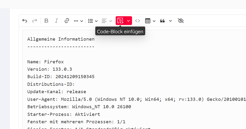

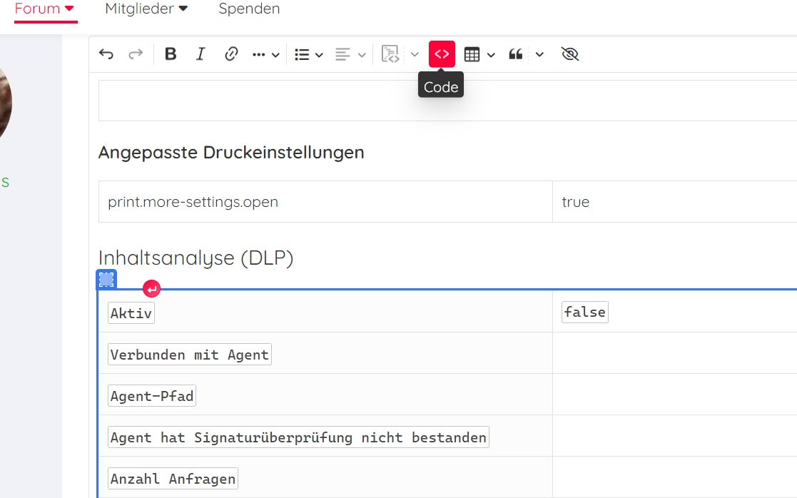

  • In #3 stand aber nicht Code-Block, sondern in <Code> einfügen.
    Hallo :)
    nein, das stand da nicht, sondern...
    Also:
    Ich hab's Dir mal markiert.
    Das war hier in der alten Forensoftware die Bezeichnung dafür
    Das heißt immer noch so, siehe oben (abgesehen davon, dass das Icon keinen Slash mehr enthält). Die Anleitung in #3 ist aber wirklich schon leicht[tm] angestaubt.
  • nein, das stand da nicht, sondern.
    Du siehst aber schon, dass da exakt das Gleiche steht, nämlich „Code“, und bist dir dessen bewusst, dass das falsch ist, ja? Das, was dein Screenshot zeigt, sollte eben nicht genutzt werden. :/
    Das heißt immer noch so, siehe oben (abgesehen davon, dass das Icon keinen Slash mehr enthält.
    Nein. Das, was früher „Code“ hieß, heißt seit Ende 2023 „Code-Block“, und was früher „Inline-Code“ hieß, heißt seit dem „Code“.
  • Die Anleitung von Zitronella ist alles andere als missverständlich, warum muss man darüber noch diskutieren? Wer sowas nicht auf die Kette bekommt: Window öffnen, Rechner out the Fenster werfen.:thumbdown:
    Karneval war gestern, 1. April kommt noch.
