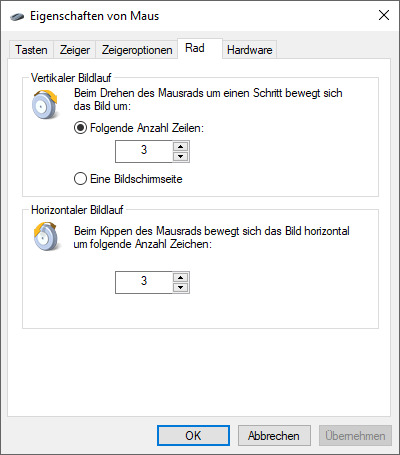

  • Eben 5 und 50 ausprobiert - bei 5 sind es ca 36px, bei 50 ca 86px - in diesem Thema, gemessen an der Signatur von dir, ich hab da so'n Strich. Negative Werte bringen nichts. Da ich keinen Treiber nutze, die Ansicht meiner Einstellung beim Mausrad unter Windows, müsste unverändert sein (3).

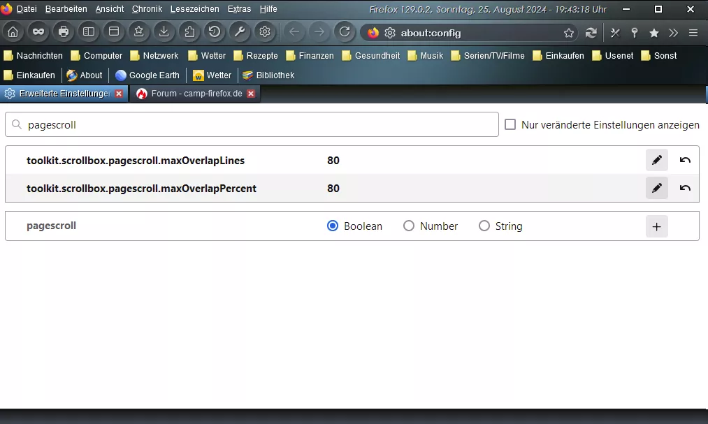

    wenn ich mit der Leertaste eine Seite scrolle, dann geht der Bildlauf zu weit, einige Zeilen verschwinden und ich muss erst mit dem Mausrad das Zeug runterscrollen. Gibt es dafür ein addon oder so, das man da einen Prozentwert eingibt oder so?
    Bitte teste mal:
    unter about:config (<-in Adressleiste eingeben). In dem Suchfeld nach pagescroll suchen und dann die gefundenen Einstellungen mit neuen Werten anpassen. Je höher der Wert, umso kürzer ist die Scrolldistanz. Siehe Screenshot.
    Ob diese Einstellung sich noch an anderen Stellen auswirkt, kann ich allerdings nicht sagen.
    Gruß BrokenHeart

  • Hamma! es funzt scheinbar wie erwünscht!11111 sacra!
    teste grad mit 2x 10 und es sieht ganz so aus als obs das ernsthaft den vernünftigen Effekt hat! Wow, habe nicht mehr dran geglaubt (weil S.H. es nich) .. und das an meim Geburtstag ausgerechnet! lol

    Ich kannte diese Optionen nicht. Diese wurden erst vor zwei Monaten mit Firefox 127 eingeführt und daher auch von allen möglichen Quellen, die man zu dem Thema findet, nicht erwähnt, weil zu neu. Auch in den offiziellen Release Notes gibt es keine Erwähnung dieser Optionen. Und da das dazugehörige Bugzilla-Ticket ebenfalls keine Abhängigkeit zu einem anderen Ticket hat, welches ich aus irgendwelchen Gründen verfolgt hätte, und das zu einer Komponente gehört, die ich nicht beobachte, lief es außerhalb meines Radars, dass sich in dem Bereich nach 15 Jahren was nennenswert geändert hat. ;)
