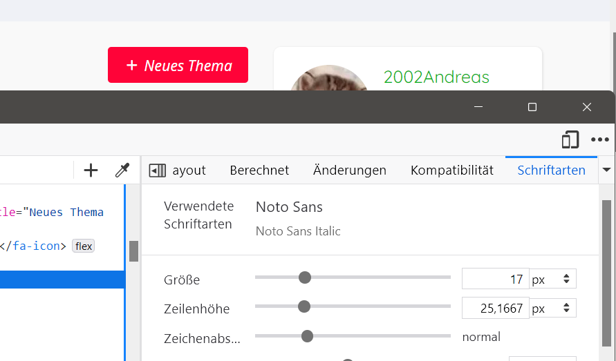

    Das Problem tritt ja nur auf, wenn du die genannte Schrift unabhängig von LibreOffice auf deinem System aktiv ist, aber nicht in allen relevanten Schriftschnitten. Standardmäßig ist Noto Sans auf Windows nicht installiert. Die Schrift kam anders auf dein System. Das Update auf die neue Version von Libre Office hat nur die von Libre Office mitgelieferte Version von Noto Sans entfernt, die vorher vermutlich bei dir genutzt worden ist.

    Das Problem liegt auch nicht bei der Schrift, sondern dass beim TE 2002Andreas die Schriftschnitte Standard und Fett für Noto Sans fehlen. Daher wird Noto Sans Kursiv verwendet. Die Ursache dafür ist allerdings noch unklar. Er vermutete, dass LibreOffice das Problem verursacht, ich glaube aber nicht daran. Eigentlich sollte eine Neuinstallation von Noto Sans oder aller Noto-Schriftarten reichen, wenn diese ebenfalls betroffen sind.

    In Anbetracht dessen, dass er das Problem seit einem LibreOffice-Update hat, LibreOffice diese Schriften zuvor mitgeliefert hatte und seit genau diesem Update laut offiziellen Release Notes nicht mehr, ist es eine ziemlich naheliegende Annahme, dass das LibreOffice-Update nicht Ursache, aber Auslöser ist. Noto Sans wird vorher schon auf das System gelangt sein, aber es gab kein Problem, solange die Schriften von LibreOffice zur Verfügung standen. Jetzt stehen diese Schriften nicht mehr zur Verfügung, nach dem LibreOffice-Update ist damit die unvollständige Schriftfamilie relevant.

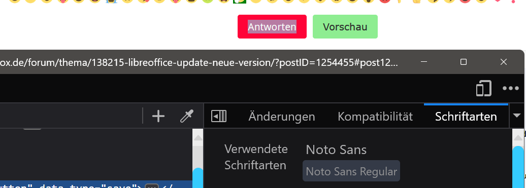

    Ich habe mal:
    NotoSans-Bold.ttf
    NotoSans-BoldItalic.ttf
    NotoSans-Italic.ttf
    gelöscht.
    Jetzt wird die Schrift:
    NotoSans-Regular.ttf
    hier im Forum für die Button genutzt.
    Auf meinem anderen PC mit Win10 und der älteren LO Version, ist das auch so mit der Schrift.
    Nur jeweils im privaten Modus vom Fx wird auf beiden Rechnern Quicksand genutzt:/

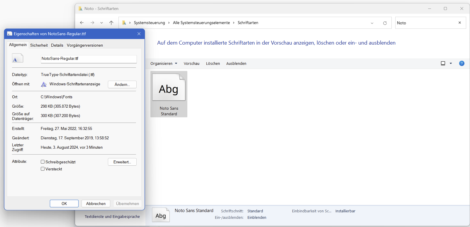

  • Jetzt wird die Schrift:
    Und die funktioniert jetzt? Denn das ist der Standard-Schriftschnitt, der dir fehlte, sodass der kursive Schriftschnitt verwendet wurde.
