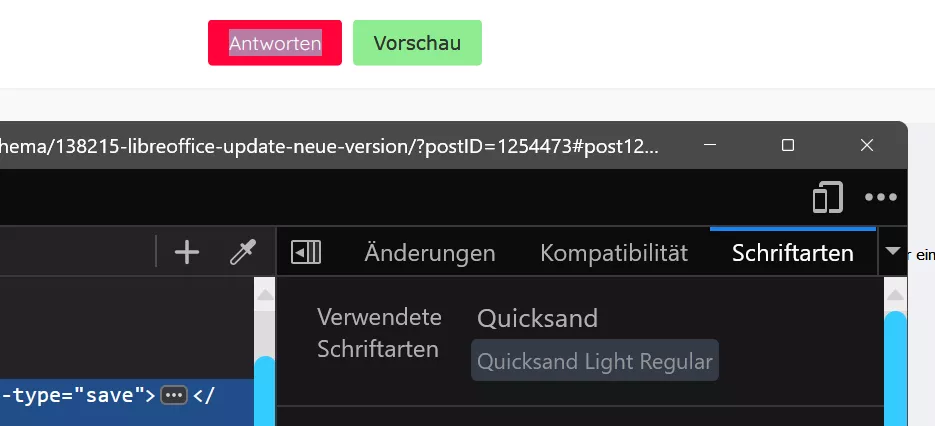

    Nun, Andreas hat das auf der Forum-Website bemerkt, und wenn ich mich nicht irre, wird da Quicksand primär als Sanserif-Schrift verwendet. Demnach müsste Noto Sans in mindestens einem seiner CSS-Codes für die Forum-Website verwendet haben.
    Nein. Wie ich schon an anderer Stelle erklärt habe, kommt in diesem Forum Quicksand in Elementen, in denen weiße Schrift auf rotem Hintergrund ist, erst an dritter Stelle nach Noto Sans und DejaVu Sans.
    Ich habe die auf beiden Laptops hier, aber nicht bewusst selber installiert.
    LibreOffice ist bei weitem nicht die einzige Software, die Schriften installiert.
    Ich bin immer etwas vorsichtig, wenn es um löschen geht.
    Windows kennt diese Schrift im Auslieferungszustand wie gesagt nicht. Du stellst diesbezüglich also nur den originalen Zustand wieder her. Ob du an einer anderen Stelle diese Schrift benötigst, kann ich natürlich nicht mit Sicherheit sagen, aber wenn du diese nicht bewusst nutzt, kann ich mir nicht vorstellen, dass sich daraus ein Problem ergibt. So oder so kannst du keinen großen Schaden anrichten. Genauso einfach, wie sich Schriften entfernen lassen, lassen sie sich auch wieder installieren, vor allem, wenn wir wie im Falle von Noto Sans von einer Open Source Schriftart sprechen, die man sich einfach herunterladen kann.
    Wird denn dann automatisch wieder die Schrift Quicksand genutzt?
    Wenn du weder Noto Sans noch DejaVu Sans installiert hast, wird bei uns im Forum durchgehend Quicksand genutzt, ja. Und was konkret das Design dieses Forums betrifft, wäre das aus meiner Sicht auch optimal. Noto Sans respektive DejaVu Sans werden hier wirklich nur als Workaround genutzt, weil es mit Quicksand und dieser Farbkombination Darstellungsprobleme auf Linux gibt, wo je nach Distribution entweder das eine oder das andere eine Standard-Schrift ist, die von diesem Problem nicht betroffen ist.
