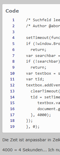

    Moin, mich stört das auch, deswegen nutze ich ein kleines Script, das das Suchfeld nach Absenden des Begriffs wieder leert: :)
    Die Zeit ist anpassbar in Zeile 18.
    4000 = 4 Sekunden... Ich nutze Notepad Plus als Editor... wenn du einen anderen nutzt, ist der Wert ggf. in einer anderen Zeile.
