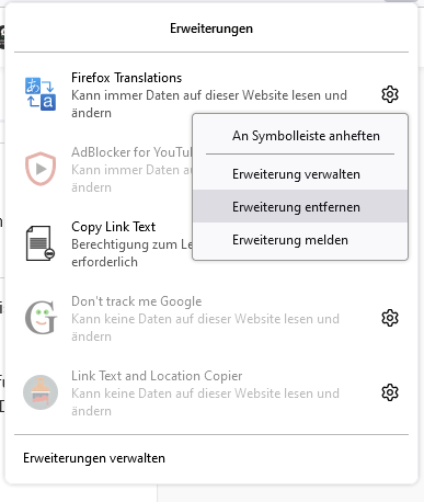

    Ganz einfach über die Symbolleiste:

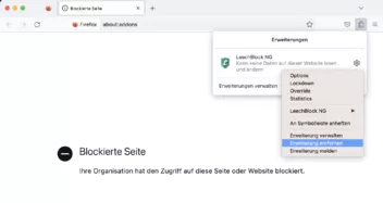

    Du hast aber schon gesehen, dass ich sogar einen Screenshot davon gemacht habe, der beweist, dass man die Erweiterung mit dieser Konfiguration nicht deaktivieren kann? Anders würde eine „erzwungene Installation“ ja auch gar keinen Sinn ergeben. Und wenn du mir schon nicht glaubst und meinen Screenshot entweder ignorierst oder für eine Fälschung hältst, bleibt dir ja immer noch die Möglichkeit, die Richtlinie einfach mal selbst zu testen. Denn auch den Code habe ich wie gesagt bereitgestellt. Da muss nichts mehr für angepasst werden, einfach kopieren und Firefox starten. Nach nicht viel mehr als fünf Sekunden solltest du die Bestätigung haben, dass es genau so ist, wie ich es jetzt schon zum dritten Mal erkläre.
    Ich weiß echt nicht, was das für eine sinnlose Diskussion sein soll, die du hier anzettelst. Du kannst gerne glauben, dass ich keinen Blödsinn geschrieben habe. Denn mal abgesehen davon, dass ich schon berufsbedingt mit dem Lesen von technischen Dokumentationen vertraut bin und mich mit den ganzen Richtlinien außerdem lange genug beschäftigen musste, als ich den Enterprise Policy Generator entwickelt habe (Ich habe sogar einen Migrator geschrieben, um eine gespeicherte Legacy-Richtlinie für bestehende Nutzer beim Update auf die neuere ExtensionSettings-Richtlinie zu migrieren, ich bin mit den Erweiterungs-Richtlinien also tatsächlich vertraut…) habe ich wie gesagt ja den fertigen Code sowie einen Screenshot geteilt. Ich habe es also ganz offensichtlich selbst getestet, bevor ich irgendetwas in diesem Thread geschrieben habe…
  • einen Screenshot davon gemacht habe, der beweist, dass man die Erweiterung mit dieser Konfiguration nicht deaktivieren kann
    Das habe ich in der Tat übersehen. Leider steht davon nichts im verlinkten github. Deswegen konnte ich bislang auch nichts anderes annehmen, was du als "Blödsinn" bezeichnest.
    Was das "Erweiterung entfernen" angeht, muss ich das verfolgen, das wird mir hier nicht angezeigt - nur für Erweiterungen, die ich als Button anzeigen lasse. Ich kann nicht ausschliessen, dass mein CSS für diesen Dialog dafür verantwortlich ist.
    Friede?
    Wir sind keine Beschwerdestelle, hier gibt es nur Lösungen! Meine Glückszahl hier: 90.
  • Wie vermutet ist es ein CSS-Schnipsel für diesen Dialog:
        menupopup#unified-extensions-context-menu .unified-extensions-context-menu-report-extension,
        menupopup#unified-extensions-context-menu .unified-extensions-context-menu-remove-extension
            display: none !important;
    Und wie ersichtlich spar ich mir auch die Melden-Funktion. Danke für eure Unterstützung, wäre ich so nicht (nicht so schnell) drauf gekommen.

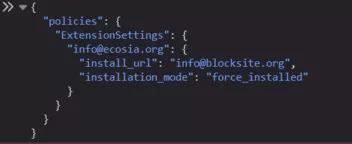

  • Hallo Sören,
    vielen Dank für deine Erklärung! :)
    Dein Code für das addon "leechblock" funktioniert bei mir wie beschrieben.
    Wenn ich versuche, das selbe Prinzip auch auf andere Erweiterungen anzuwenden, scheitere ich leider.
    Hast du mir eine Idee warum?
    Beispiel: Erweiterung Ecosia
    JavaScript
      "policies": {
        "ExtensionSettings": {
          "info@ecosia.org": {
            "install_url": "https://addons.mozilla.org/firefox/downloads/file/3960424/latest.xpi",
            "installation_mode": "force_installed"
    Genauso bei anderen Erweiterungen, die ich ausprobiert habe. Mein Ziel ist auch, dass Deaktivieren von Erweiterungen zu unterbinden.
    Freu mich über eine Antwort :)
  • Friede?
    Aber sicher. ;)
    Die ID des Add-ons ist falsch. Wenn du eine Erweiterung installiert hast, findest du über about:support oder about:debugging die korrekte ID. In dem Fall musst du info@ecosia.org durch {d04b0b40-3dab-4f0b-97a6-04ec3eddbfb0} ersetzen.
