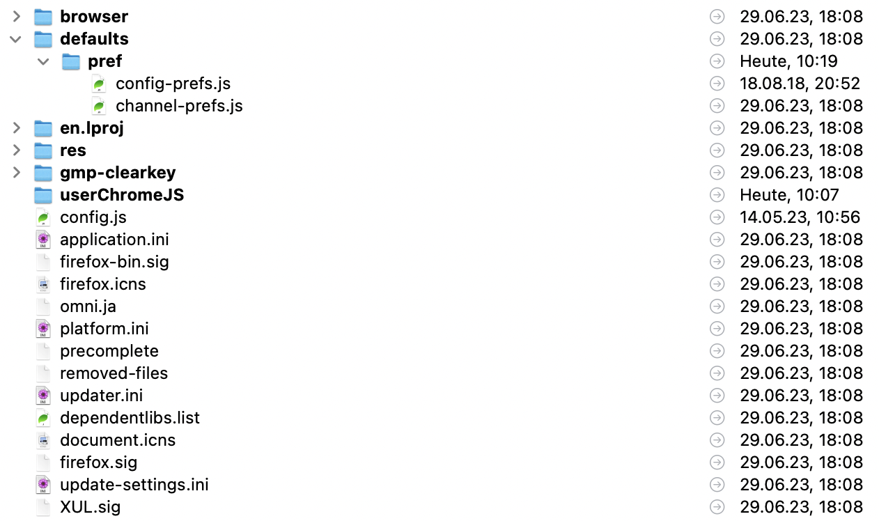

  • @Horstmann, danke dir. Ich hatte es zwischenzeitlich so eingerichtet:

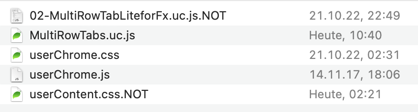

    Und im Profilordner sieht es so aus:
    Die userChrome.css hat keine Styles drin.

    Hmm, sieht eigentlich korrekt aus. :/
    Die aktuellen Dateien benutzt du?
