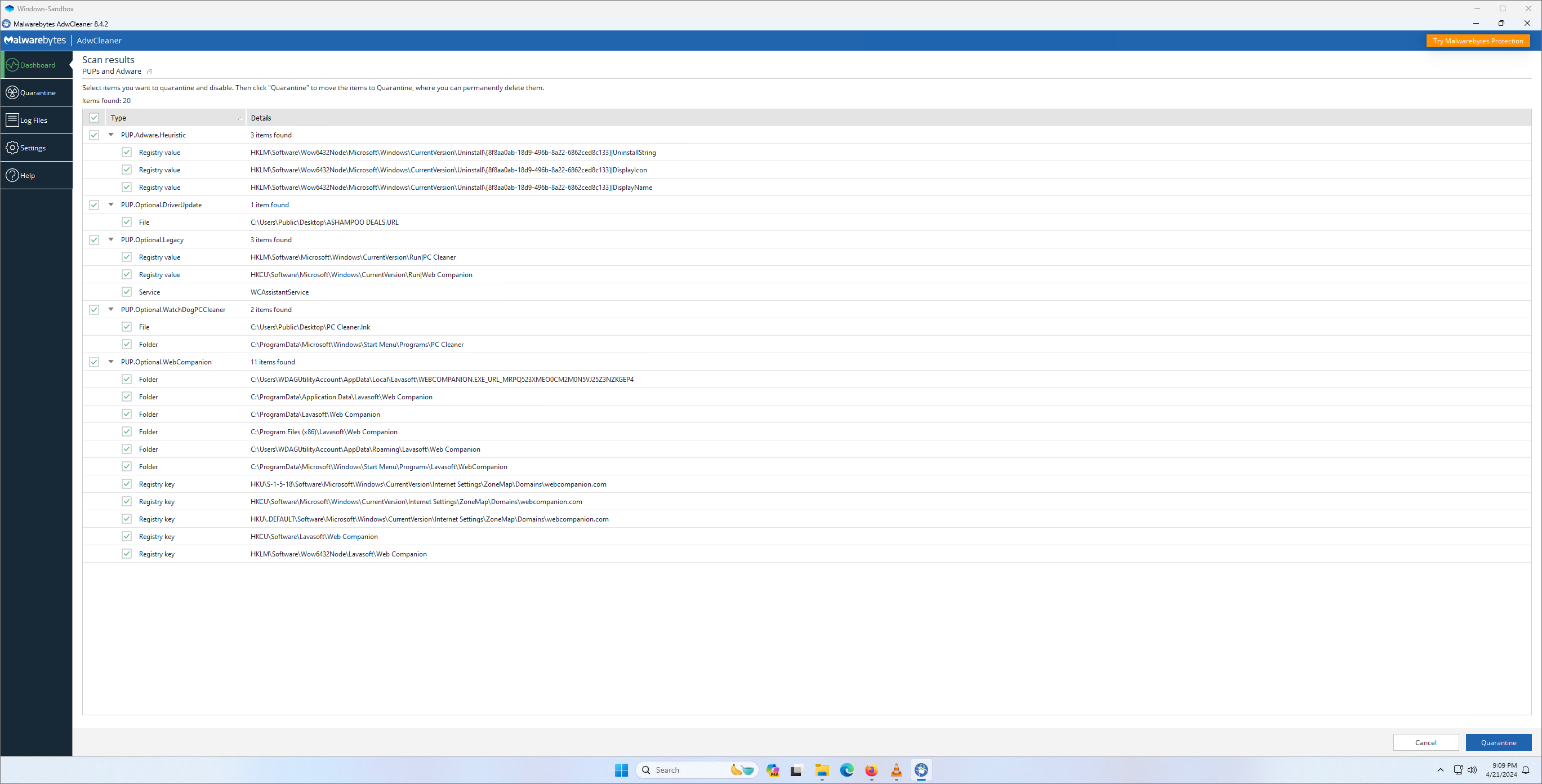

    Hier noch ein aktueller Screenshot von Malwarebytes AdwCleaner und der gefundenen Software:

    Ich habe inzwischen bei chip was aus deiner Liste gesucht und bin mit ccleaner und Glary fündig geworden. Siehe Bilder (ist bei beiden gleich). Das ist natürlich gut platziert, da wo sonst "Weiter" steht, steht "Akzeptieren" und ist somit in die Falle getappt.
