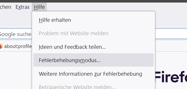

  • Danke, Pampel1985. Ich sehe keine Auffälligkeiten. Die von dir verwendeten Erweiterungen sind nicht verdächtig und eine user.js, die dir unerwünschte Einstellungen unterjubeln könnte, gibt es auch nicht. Starte aber sicherheitshalber Firefox dennoch im Fehlerbehebungsmodus.

  • Danke, nur fürs Protokoll: Der Fehler kommt trotzdem
    Starte Firefox nun mit einem frischen Profil. Das heißt, lege ein neues Profil an, in das du keinerlei Daten aus dem alten Profil kopierst und keine Erweiterungen installierst. Gib dazu about:profiles in die Adressleiste von Firefox ein und klicke in dem erscheinenden Fenster oben auf die Schaltfläche Neues Profil erstellen. Die Einträge für das neue Profil werden ganz unten angehängt. Gehe also ganz hinunter und klicke dort auf die Schaltfläche Profil zusätzlich ausführen.
