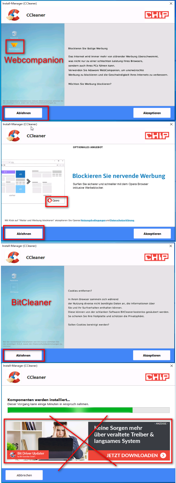

    Ich schrieb das schon in einem anderen Beitrag: Auf chip.de ist ganz oben ein großer grüner Button Herunterladen, ganz klein darunter steht Web Companion. Die meisten denken wohl, sie können mit diesem Button einfach das Programm herunterladen, auf dessen Chip-Seite sie sich gerade befinden. Dabei holen sie sich Web Companion auf den Rechner.

    Ich habe inzwischen bei chip was aus deiner Liste gesucht und bin mit ccleaner und Glary fündig geworden. Siehe Bilder (ist bei beiden gleich). Das ist natürlich gut platziert, da wo sonst "Weiter" steht, steht "Akzeptieren" und ist somit in die Falle getappt.
