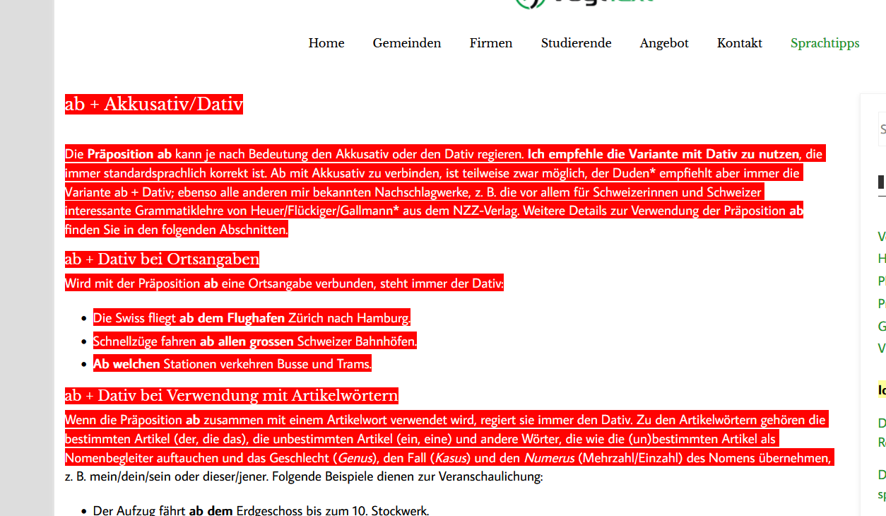

    Ist nicht nötig, meine Vermutung hat sich bestätigt.
    Ob des einen Themas mit dem Markieren von Text hatte ich den darin zu lesenden Code
    * {-moz-user-select: text !important;}
     * {user-select: text !important;}
     * {-webkit-user-select: text !important;}
    in die "userChrom.css" eingefügt.
    Die Tabs konnte ich dann in Folge nicht mehr wirklich verschieben, aber den Text darin markieren; diesen Code hab' ich nun wieder deaktiviert, und die Tabs lassen sich nach Neustart des Nightly wieder verschieben, der Text in den Tabs allerdings nicht mehr markieren, was ich aber eh nie wollte. (Die "userContent.css" hat es hier nicht).
