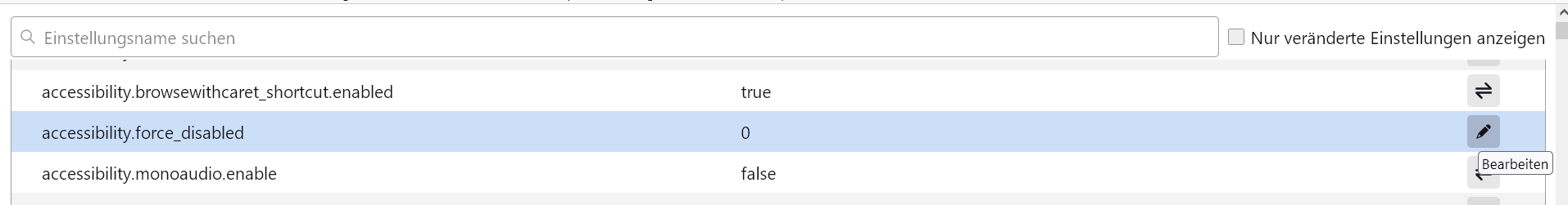

    Du kannst einen Eintrag nicht über den Bleistift rechts ändern/bearbeiten?
    Und ein Doppelklick auf einen Wert mit false stellt diesen nicht um auf true?
    Ansonsten denke ich, musst du diesen Wert auf false setzen, und dann mal testen:
    browser.tabs.unloadOnLowMemory

  • sorry Leute, vielen Dank aber leider hilft nix weiter, denn ich komme nicht ins config, um etwas ändern zu .können, wenn ich "about:config" aufrufe. Kein Click oder Doppelclick bewirkt irgendetwas, Andreas.
    Die Seite, die ich sehe, scheint nur eine statische Anleitung zu sein, aber hat mit meinem Laptop nix zu tun.
    dejavu: Ich habe kein Problem mit Windows, denn mit Edge habe ich das Problem gelöst und in den Einstellungen von Edge die Mittagspause der Tabs gestrichen. Edge kommt mit 50 Tabs nun prima zurecht und die sind kurz nach dem Anklicken alle aktiv, während die bei Firefox seit etwa zwei drei Wochen nach dem Wecken lange weiter schlafen.
    Ich schrieb ungefähr 2 GB, denn es waren etwa 80% von 8 GB, denn die Auslastung zappelt ja andauernd hin und her. Edge ist gelöst und galt nur als Beispiel für dasselbe Problem. Was mich nur ärgert, dass bei edge und Fierefox mir nicht nach dem Update mitgeteilt wurde, dass beide Anwendungen in meinem rechner ohne nachfrage oder Erlaubnis geändert wurde. Denn woher soll Modzilla oder Bill Gates wissen, wie ich mit meinem Rechner umgehe.
    Wie schon Andreas schrieb, wollte ich den Eintrag browser.tabs.unload auf "false" ändern, aber soweit komme ich nicht, denn ich kann nix editieren und auch die Tabelle nicht scrollen, um anderen Einstellungen anzusehen. Wobei ich natürlich nicht weiß, ob da etwas zu scrollen ist, denn die Seite about:config, die ich sehe, stammt nicht von meinem Rechner, sonder ist statisch unveränderbar und sicherlich nur eine Anleitung.
    Gerade habe ich es noch einmal probiert und festgestellt, das Problem lag zwischen Tastatur und Rückenlehne, denn nach der Eingabe von "about:config" ging von selber die Seite "suchen mit Google" auf und das habe ich übersehen. Jetzt bin ich ins Config gekommen und habe den Wert auf "false" geändert und probiere nun im Laufe des Tages, ob der Mittagsschlafe bei den Tabs von Firefox tatsächlich gestrichen ist.

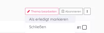

    Was machen wir nun mit dem Fred? Kann ich den als gelöst erklären und schließen, oder bleibt alles offen?
    Danke, Gruß Hans.
