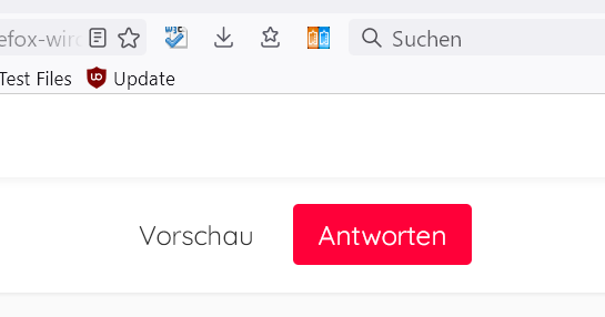

    Wie darin erwähnt, wird mir die in den roten Buttons enthaltene weiße Schrift zwar lesbar, aber irgendwie undeutlich angezeigt. Dies fällt mir insbesondere deshalb auf, weil das Schriftbild auf dieser Webseite ansonsten absolut klar und deutlich ist.
    Zum besseren Verständnis auch an dieser Stelle die Screenshots, die zeigen, wie mir die weiße Schrift angezeigt wird.
    Dagegen ist das Schriftbild in dem Screenshot von Sören absolut klar und deutlich
    Meine Vermutung ist dahingehend, dass die von Ubuntu gewählte Schriftart, bzw. Schriftfarbe nicht exakt kompatibel ist.
    Gruß Markus
  • Meine Vermutung ist dahingehend, dass die von Ubuntu gewählte Schriftart, bzw. Schriftfarbe nicht exakt kompatibel ist.

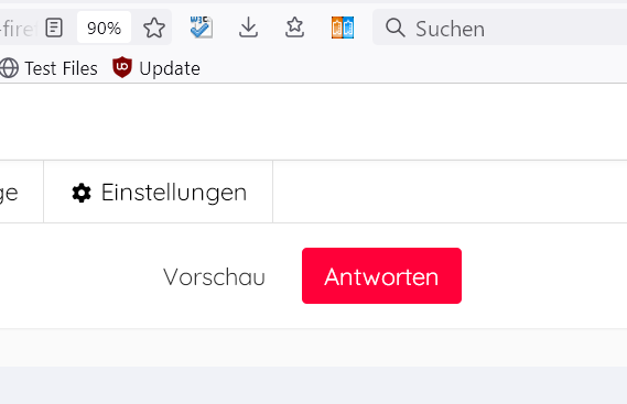

    Hast Du eventuell am Zoom, Menü AnsichtZoom oder Hamburger-Button und Zoom, für die Website gedreht? Bei mir wird es mit 90% nämlich auch nicht sauber dargestellt.
    Es grüßt,
    Ralf

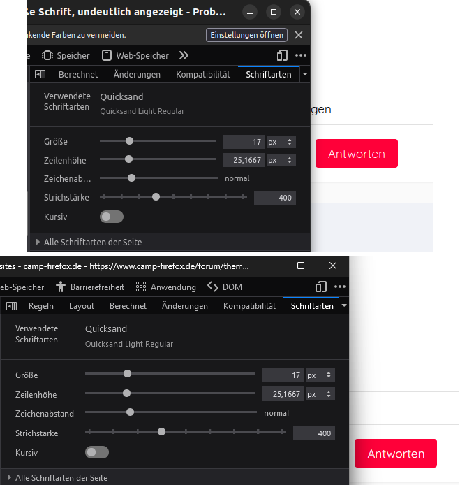

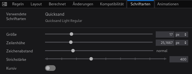

  • Mit Bildern kommt ihr leider nicht weiter, ihr braucht die Infos vom Inspector, warum das so dünn aussieht. Ubuntu müsste ich in der VM starten, kann aber dauern, dürften nach Wochen wieder etliche Updates geladen werden.
  • Und jetzt mal aufgeklappt und angewendeten Stile von rechts bitte. Das Teil hat ja Text, Text hat 'nen Font, usw.
    Ich kann nur nicht erkennen, was davon zur Anwendung kommt, früher war das mal highlighted.

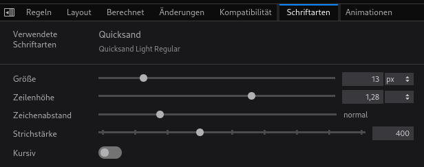

  • Wenn ich auf die Antworten-Schaltfläche klicke, wird mir rechts unter „Schriften“ Quicksand, 17 px, Fontgewicht 400 angezeigt.
  • Hast Du eventuell am Zoom, Menü Ansicht → Zoom oder Hamburger-Button und Zoom, für die Website gedreht? Bei mir wird es mit 90% nämlich auch nicht sauber dargestellt.
    Steht bei mir auf 100%, wobei eine Änderung nach + oder - keine Auswirkung auf die erwähnte Schriftdarstellung hat.

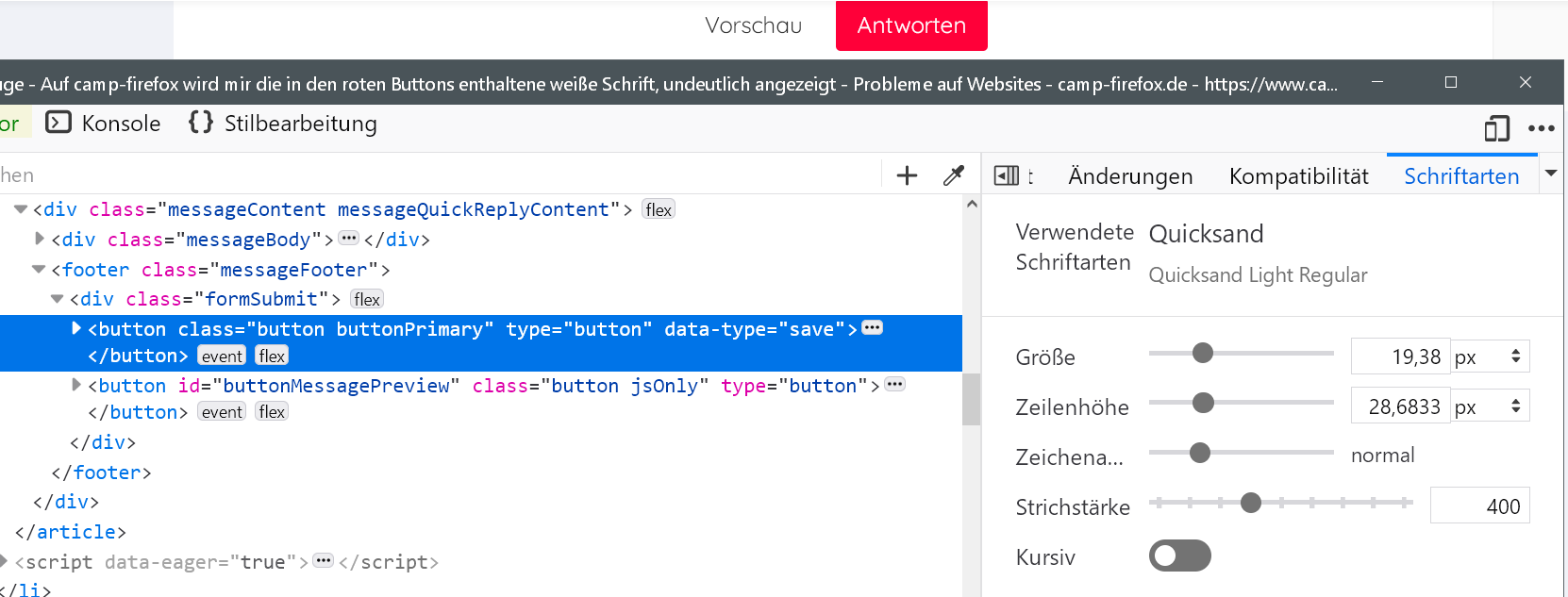

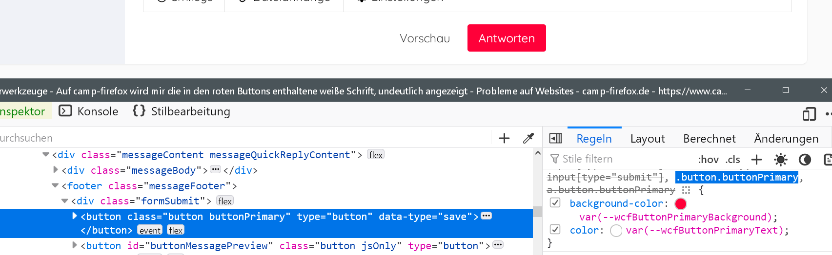

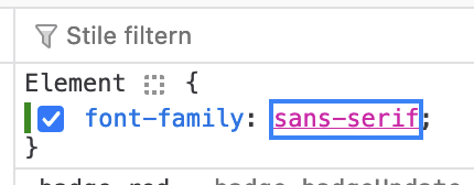

  • Dann klicke bitte rechts auf das „Administrator“-Element, dann auf Untersuchen und zeige, was dort ganz rechts im Panel „Schriftarten“ als „Verwendete Schriftarten“ steht. Wenn dort etwas anderes als „Noto Sans“ steht, klicke in der zweiten Spalte des Inspektors zwischen Element {} und gib dort font-family: sans-serif ein.
    Was steht dann in der dritten Spalte als „Verwendete Schriftarten“?
