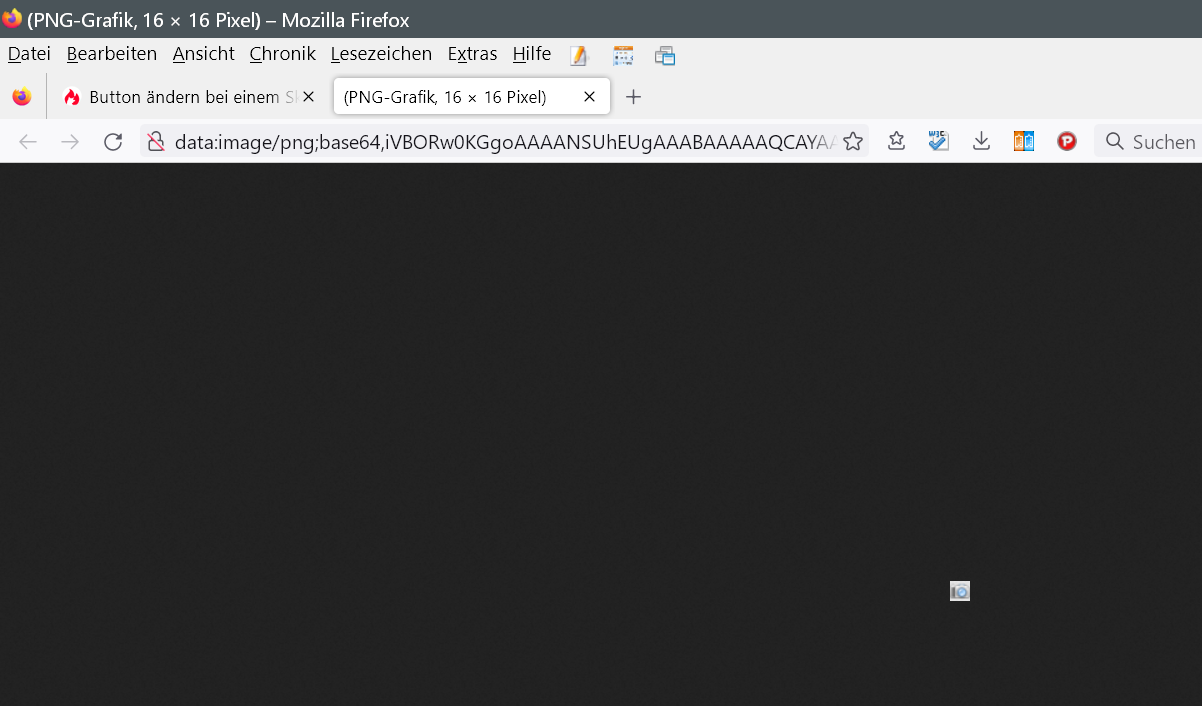

  • Nur mal so als Tipp: Wer zukünftig lieber einen Pfad statt Base-Code für die Grafiken verwenden möchte, aber zur Zeit keine Grafik zur Hand hat, kann sich die Grafik des Base-Codes in eine Grafik-Datei konvertieren lassen.
    Einfach den Base-Code aus den runden Klammern in die Zwischenablage kopieren (also ohne Klammern und ohne Anführungszeichen, falls es welche geben sollte), dann den Base-Code aus der Zwischenablage in die Adressleiste von Firefox einfügen und Enter drücken. Jetzt wird die Grafik angezeigt. Klickt jetzt mit der rechten Maustaste auf die Grafik und wählt dann Grafik speichern unter… Jetzt öffnet sich das Fenster Grafik speichern und ihr könnt einen Dateinamen vergeben und die Grafik an einem Ort eurer Wahl abspeichern.
    Einmal editiert, zuletzt von milupo (29. August 2023 um 12:26)
  • Macht mein Firefox nicht, der erkennt weder noch was und reicht an Suchmaschine weiter. IdR mach ich das auch ungekehrt, Bild nach base64.
  • Dann hast du was verkehrt gemacht. Selbstverständlich kann Firefox das darstellen, sonst würde es auch in den Scripts nicht funktionieren. Und wenn es angezeigt wird, lässt es sich wie jede Grafik auch speichern.

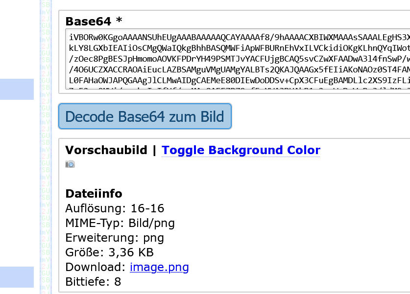

  • Es gibt ja für die Konvertierung auch Webseiten. Habe jetzt keine zur Hand, aber Andreas kennt bestimmt eine oder mehrere.
  • Na, doch, jetzt will mein Firefox :) Danke euch.
    Hätte noch
    Base64 Decode and Encode - Online
    Decode from Base64 format or encode into it with various advanced options. Our site has an easy to use online tool to convert your data.
    www.base64decode.org
    Base64 Encode and Decode - Online
    Encode to Base64 format or decode from it with various advanced options. Our site has an easy to use online tool to convert your data.
    base64encode.org
    Base64 Image Encoder
    Ich denke, da haben wir alle wichtigen dabei ;)
