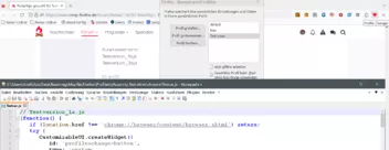

  • Bei meinem System, Windows 10 Build 19045.3324, mit dem FF 116.0.2, funktionieren außnahmslos alle Skripte!
    Sieht hier bei mir mit Firefox 16.0.2 64Bit und Windows 10 Pro 64 Bit so ↓ aus.
    Funktioniert:
    Testversion_1.js
    Testversion_2.js
    Funktioniert nicht:
    Testversion_1a.js
    Testversion_2a.js

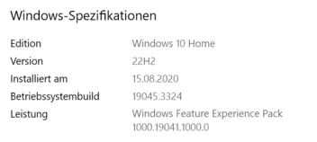

    Windows 10 Pro
    Ich habe hier allerdings die Home Version:
    K.A. ob das etwas zu bedeuten hat für das Skript.
    Und ich eine Education.
    Es wird, so glaube ich, nichts mit der Windowsversion zu tun haben.
    Aber Du hast recht, es ist eigenartig.
