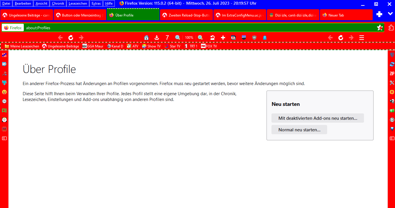

    Es ist z.Z. so, dass wenn die zweite Instanz geöffnet ist
    und der Button in der Ersten ein weiteres Mal betätigt wird,
    es eine Fehlermeldung gibt.
    Auch. Ich drücke auf Cancel und alles ist in Ordnung.

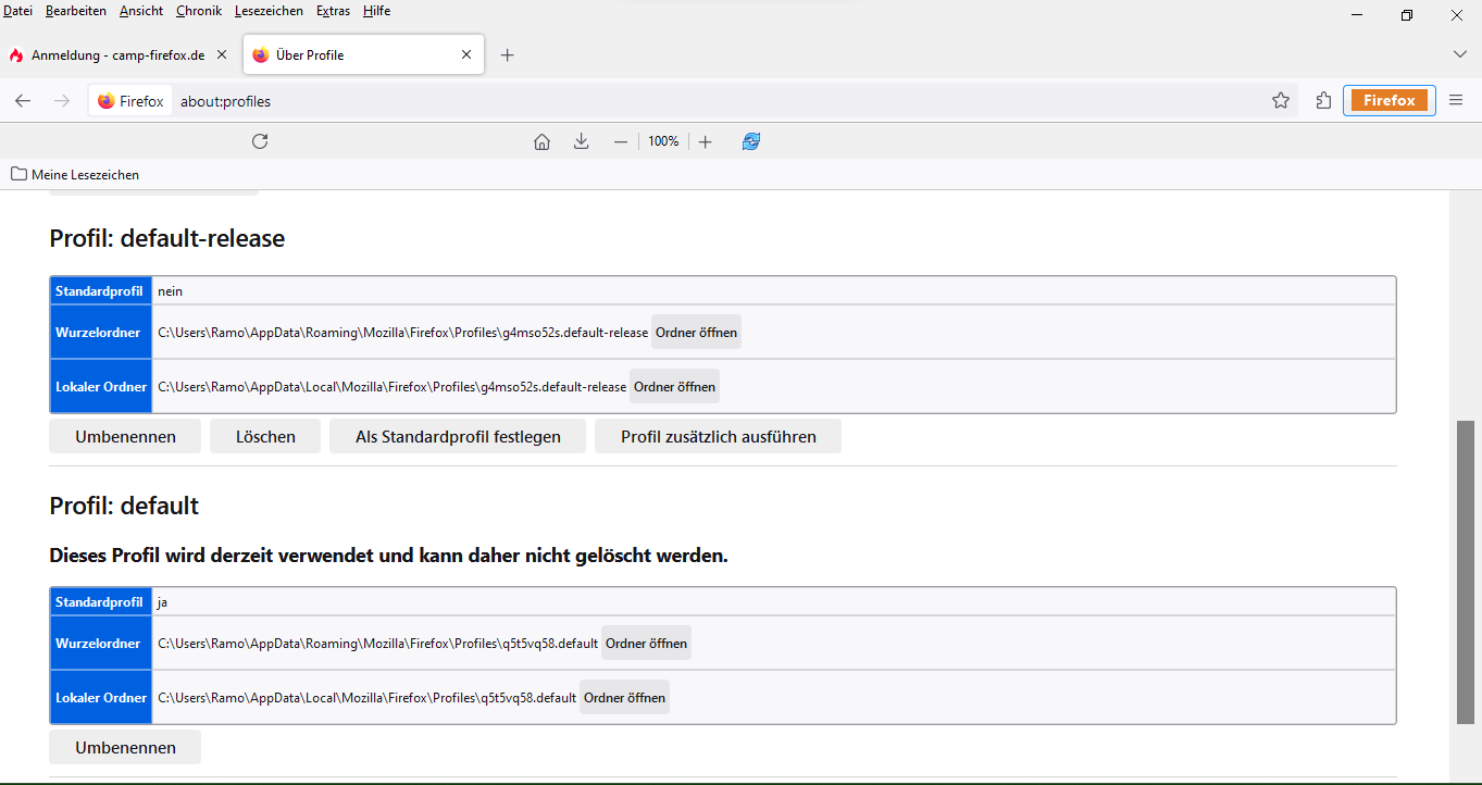

  • ACHTUNG: ich hab das script im Beitrag-Nr. #87 genommen und mir den Link und den Tooltip angepasst. Danach FF mit restartbutton neugestartet. Dann war das icon vom script im Beitrag-Nr. 42 glaub ich, dass auch funktionierte plötzlich weg. Dann hab ich über Fehlerbehebungsmodus FF neugestartet und geschlossen und normal gestartet. ES hat mir das FF mit dem Profil das ich als Test nehme geöffnen.
    Dann hab ich im about:profiles von dem angeschaut, und es hat den Hauptprofil als "zusätzlich öffnen" angezeigt.
    warum?
    Ändert das Script auch den Hauptprofil um?
    Hier das Script, so wie ich es benütze.
    Firefox-Version: 147.0.2
    Version: 24H2

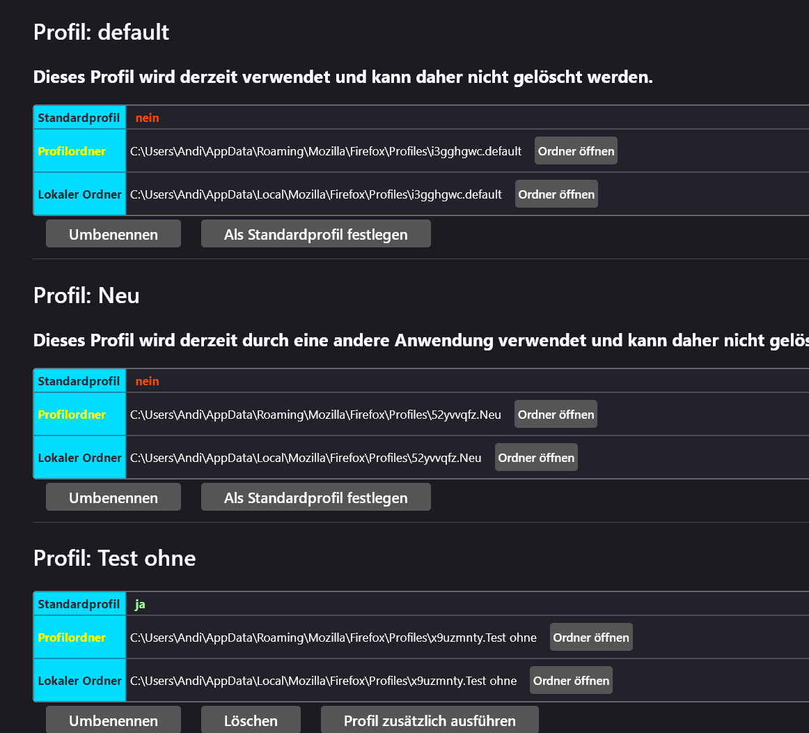

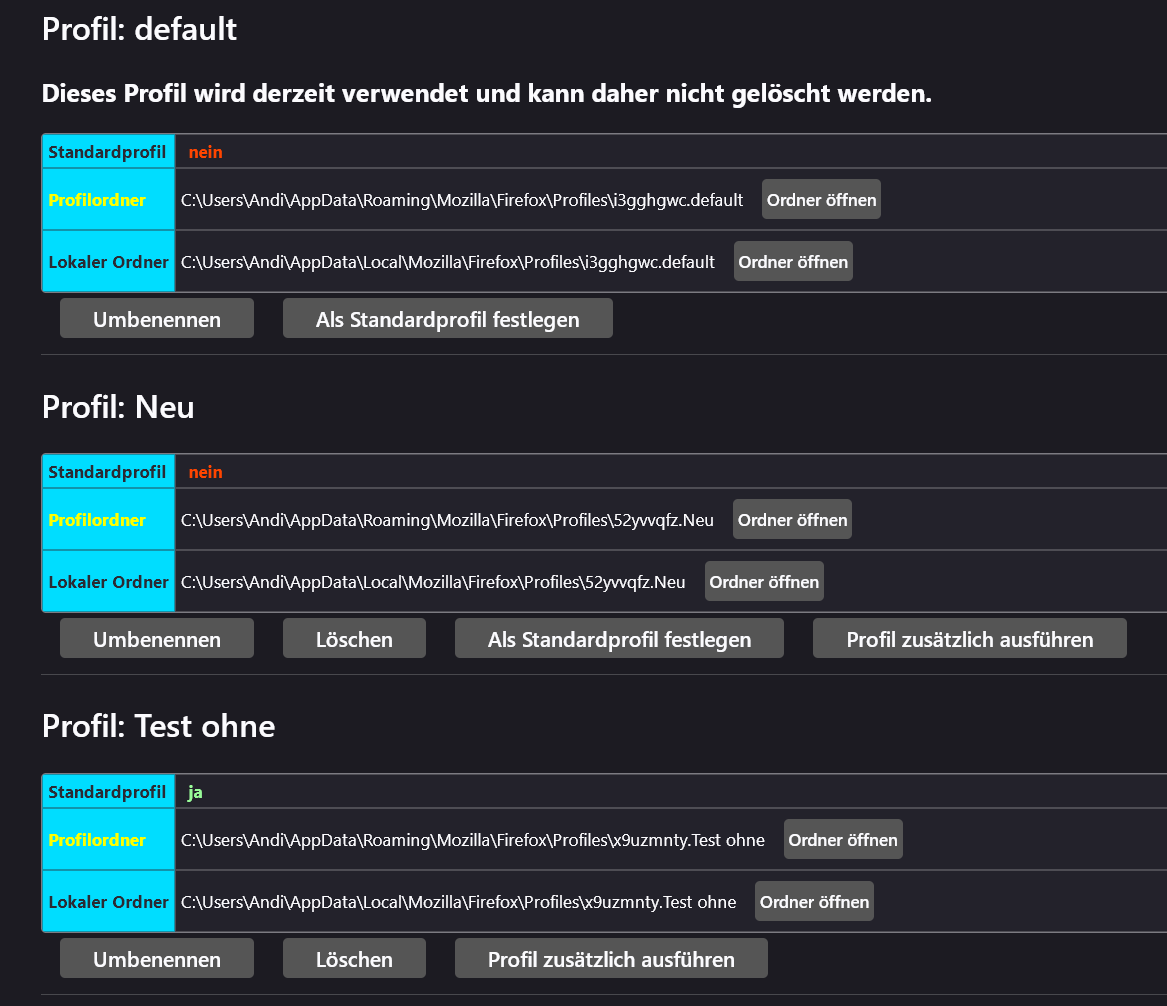

  • Weil das andere Profil default gerade aktiv ist.
    Das heisst, man muss den Hauptprofil zumachen nachdem man den Testprofil geöffnet hat?
    Na toll. Jetzt hab ich den alten hauptprofil "als hauptprofil nehmen" klickt und jetzt im sehe ich im about:profiles das hier.
    Wird das immer so sein, dass der Testprofil änderungen an den einstellungen und profilen macht? :(
