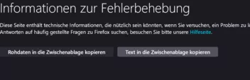

    Welche Add-ons sind denn installiert? Gib uns dazu doch einmal die Informationen zur Fehlerbehebung *.
    HilfeWeitere Informationen zur FehlerbehebungText in die Zwischenablage kopieren und das dann mittels dieses → </> Buttons hier im Editor einfügen.

  • Alles, was dort auf der Seite steht?
    Allgemeine Informationen
    Name
    Firefox
    Version
    113.0.1
    Build-ID 20230511191846
    Distributions-ID MX-Linux
    Update-Kanal release
    User-Agent
    Mozilla/5.0 (X11; Linux x86_64; rv:109.0) Gecko/20100101 Firefox/113.0
    Linux 5.10.0-23-amd64 #1 SMP Debian 5.10.179-1 (2023-05-12)
    Betriebssystem-Theme
    Breeze / Adwaita
    Fenster mit mehreren Prozessen
    1/1 Fission-Fenster
    1/1 Standardmäßig aktiviert Externe Prozesse
    7 Unternehmensrichtlinien
    Aktiv
    Google-Location-Service-Schlüssel
    Gefunden
    Google-Safebrowsing-Schlüssel
    Gefunden
    Mozilla-Location-Service-Schlüssel
    Gefunden
    Abgesicherter Modus
    false
    Speichergröße (RAM)
    15,5 GB
    Speicherplatz verfügbar
    9,8 GB
    Meldungs-ID Gesendet Firefox-Funktionen
    Name Version ID Firefox Screenshots
    39.0.1
    screenshots@mozilla.org
    Form Autofill
    1.0.1
    formautofill@mozilla.org
    Picture-In-Picture
    1.0.0
    pictureinpicture@mozilla.org
    Web Compatibility Interventions
    113.0.0
    webcompat@mozilla.org
    WebCompat Reporter
    1.5.1
    webcompat-reporter@mozilla.org
    Externe Funktionen
    bug-1693420-rollout-sponsored-top-sites-rollout-release-84-100
    active
    bug-1766618-rollout-disable-websocket-over-http2-release-91-100
    active
    bug-1802286-rollout-fix-webcompat-shim-breakage-release-103-107
    active
    rollout-increasing-normandy-skew-out-changes-from-15-m-release-73-75-bug-1616898
    active
    rollout-monitor-v2-1505837
    active
    Externe Prozesse
    Typ Anzahl about-Seite mit zusätzlichen Rechten
    1
    Erweiterung
    1
    Isolierter Webinhalt
    1
    Voralloziert
    3
    Socket
    1
    Add-ons
    Name Typ Version Aktiviert ID German Dictionary
    dictionary
    2.1
    true
    de-DE@dictionaries.addons.mozilla.org
    German Dictionary (Switzerland)
    dictionary
    2.1
    true
    de-CH@dictionaries.addons.mozilla.org
    German Dictionary, extended for Austria
    dictionary
    2.1
    true
    de-AT@dictionaries.addons.mozilla.org
    Add-ons Search Detection
    extension
    2.0.0
    true
    addons-search-detection@mozilla.com
    Bing
    extension
    1.5
    true
    bing@search.mozilla.org
    Context DuckDuckGo
    extension
    1.2
    true
    context-duckduckgo@addons.mozilla.org
    DuckDuckGo
    extension
    1.4
    true
    ddg@search.mozilla.org
    eBay
    extension
    1.4
    true
    ebay@search.mozilla.org
    Ecosia
    extension
    1.2
    true
    ecosia@search.mozilla.org
    Enable Right Click and Copy
    extension
    2017.4.12
    true
    enable-right-click-and-copy@afnankhan
    Google
    extension
    1.4
    true
    google@search.mozilla.org
    Gruppen-SpeedDial
    extension
    22.7
    true
    admin@fastaddons.com_GroupSpeedDial
    LEO Eng-Deu
    extension
    1.1
    true
    leo_ende_de@search.mozilla.org
    Screengrab!
    extension
    2.18
    true
    {02450914-cdd9-410f-b1da-db004e18c671}
    Wikipedia (de)
    extension
    1.3
    true
    wikipedia@search.mozilla.org
    Language: Deutsch (German)
    locale
    113.0.20230511.191846
    true
    langpack-de@firefox.mozilla.org
    Absolute Enable Right Click & Copy
    extension
    1.3.8
    false
    {9350bc42-47fb-4598-ae0f-825e3dd9ceba}
    Ant Video downloader
    extension
    4.18
    false
    anttoolbar@ant.com
    BangDD: DuckDuckGo Bang Buttons
    extension
    0.1.1
    false
    {ccbdc4ea-5f5c-452c-9566-d86d080af958}
    Better DuckDuckGo Image Search
    extension
    1.1.1
    false
    {a9c9d26e-235d-40e1-b0fa-cae3d61a0978}
    Bookmarks Organizer
    extension
    4.0.1
    false
    bookmarksorganizer@agenedia.com
    Browsec VPN - Free VPN for Firefox
    extension
    3.73.0
    false
    browsec@browsec.com
    Disconnect
    extension
    20.3.1.1
    false
    2.0@disconnect.me
    Disconnect for Facebook™
    extension
    0.1.6
    false
    {02bf35c3-6f86-4eb4-bea8-e70bc294a7dc}
    Download All Images
    extension
    0.8.0
    false
    {32af1358-428a-446d-873e-5f8eb5f2a72e}
    Download Statusbar
    extension
    0.1.1
    false
    {76faaba6-3aa1-47a4-bf40-90aa2505e79c}
    DownThemAll!
    extension
    4.9.2
    false
    {DDC359D1-844A-42a7-9AA1-88A850A938A8}
    DuckDuckGo !bangs but Faster
    extension
    0.2.2
    false
    {55bf0dfc-ebd5-4705-a68d-61c6ac6ecad0}
    DuckDuckGo Enhancer
    extension
    1.4
    false
    {d7572eed-0251-430a-a9e0-72e52b783362}
    DuckDuckGo Focus
    extension
    1.0
    false
    {7229c5e1-ec23-4465-bc91-74e0ecd4769c}
    DuckDuckGo Maps
    extension
    1.1
    false
    ddgm@de.de
    DuckDuckGo Privacy Essentials
    extension
    2023.4.27
    false
    jid1-ZAdIEUB7XOzOJw@jetpack
    DuckDuckGo Top Result
    extension
    1.3
    false
    {c2e6569e-5df6-403a-830c-47a6b09057ca}
    DuckDuckGoogle
    extension
    1.4
    false
    {5fe16324-5314-467a-8a68-568933cef8c0}
    Easy Youtube Video Downloader Express
    extension
    18.4
    false
    {b9acf540-acba-11e1-8ccb-001fd0e08bd4}
    Easy Youtube Video Downloader Express PRO
    extension
    16.8
    false
    {2bd7fc92-f39b-475c-8daf-68de78020918}
    Enhancer for YouTube™
    extension
    2.0.117.10
    false
    enhancerforyoutube@maximerf.addons.mozilla.org
    Facebook Container
    extension
    2.3.9
    false
    @contain-facebook
    FetchV:Video herunterladen(HLS/m3u8/mp4/blob)
    extension
    1.2.1.50
    false
    meetsingletoo@gmail.com
    Firefox Relay
    extension
    2.7.1
    false
    private-relay@firefox.com
    FoxyTab
    extension
    2.31
    false
    foxytab@eros.man
    Google Translate (all languages)
    extension
    1.1
    false
    {b57b832e-f614-4bc0-b98f-1b6c720bec75}
    Grammatik- und Rechtschreibprüfung – LanguageTool
    extension
    6.2.5
    false
    languagetool-webextension@languagetool.org
    HTTPS highlighter
    extension
    1.5.2
    false
    {a78d524e-0e18-46d5-a60f-0597c6a549be}
    Image Search Options
    extension
    3.0.12
    false
    {4a313247-8330-4a81-948e-b79936516f78}
    ImTranslator: Translator, Dictionary, TTS
    extension
    16.44
    false
    {9AA46F4F-4DC7-4c06-97AF-5035170634FE}
    Incognito This Tab
    extension
    0.0.7
    false
    @incogtab
    link-password
    extension
    5.0.5
    false
    LinkPassword@EvighetensFilosofi
    Nehmen Sie vollständige Webseiten auf - FireShot
    extension
    1.11.25
    false
    {0b457cAA-602d-484a-8fe7-c1d894a011ba}
    Omni
    extension
    1.4.5
    false
    {5bc8d6f7-79e6-42b0-a64e-06a05dc2db5d}
    Open in Sidebar
    extension
    2019.7.8
    false
    open-link-in-sidebar@afnankhan
    Open in Sidebar
    extension
    4.2
    false
    {23d6021a-cb48-47c8-bb14-980a69b6ea17}
    Panic Button
    extension
    4.4.4
    false
    {24cea704-946d-11da-a72b-0800200c9a66}
    Privacy Badger
    extension
    2023.1.31
    false
    jid1-MnnxcxisBPnSXQ@jetpack
    Reverse Image Search
    extension
    0.2.3
    false
    jid0-iiiWfb12bgHj8iKloOou74fb6jh@jetpack
    Search by Image
    extension
    5.4.2
    false
    {2e5ff8c8-32fe-46d0-9fc8-6b8986621f3c}
    Search Engine Ad Remover
    extension
    1.1.3
    false
    @searchengineadremover
    Search engine assistant
    extension
    1.13
    false
    {c16fe377-53e3-4357-b2d1-fc3257b3116f}
    Search Filter
    extension
    2.1.14
    false
    {fd12b446-5555-428a-9a2f-a07573b53748}
    Searchonymous
    extension
    1.1.1
    false
    jid1-WF1v8esuNM9pRg@jetpack
    Side View
    extension
    0.4.6423
    false
    side-view@mozilla.org
    Sidebar+
    extension
    0.6.14
    false
    {8ace7694-3aea-4948-9f33-0d031a51f612}
    Sidebery
    extension
    4.10.2
    false
    {3c078156-979c-498b-8990-85f7987dd929}
    SingleFile
    extension
    1.21.41
    false
    {531906d3-e22f-4a6c-a102-8057b88a1a63}
    Tab Stats
    extension
    0.1.6
    false
    tabstats@glandium.org
    To Google Translate
    extension
    4.2.0
    false
    jid1-93WyvpgvxzGATw@jetpack
    Translation Comparison
    extension
    9.8
    false
    kicpmhgmcajloefloefojbfdmenhmhjf@chrome-store-foxified-unsigned
