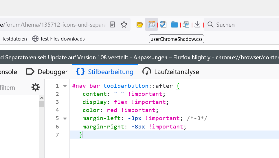

    Moin zusammen,
    seit des aktuellen Updates werden Icons neben der Adressleiste zum Teil nicht mehr komplett angezeigt.
    Darauf beruht, dass auch einige Separatoren verschwunden sind (nicht mehr angezeigt werden).
    Ob es mit diesem Code einen zusammenhang gibt weiss ich leider nicht, denn dieses sieht auch mit deaktivierten Code nicht anders aus.
    So, einen Fehler habe ich gefunden. Alles weiter nach links gerückt
    margin-left: 3px !important; /*-3*/
       margin-right: -1px !important;
    Mit diesen Werten sind nur wenigstens die Separatoren wieder sichtbar aber die Felder viel zu gros, sodass die Icons nun mittig zwischen den Separatoren sitzen und etlicher Leerraum verschwendet wird, was die Adressleiste verkleinert.

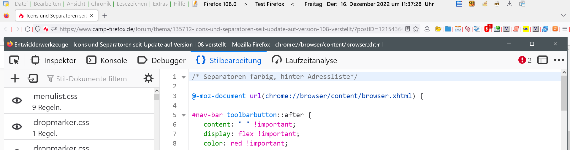

  • Hallo Andreas,
    Selbst Werte bis 10000px haben keinen Erfolg.
    Ich habe nun ALLE Codes entfernt und nur diesen eingesetzt:
    Dabei ist es sogar egal, ob ich oben "display: flex" wie jetzt oben, deaktiviere oder nicht. Die Icons schweben zwischen den Separatoren.
    Heißt links und rechts bekomme ich ich die Abstände nicht angepasst.
    Freundliche Grüße
    Barbara
    ____________
  • Bei unter 1000 verkürt es mir lediglich die Adressleiste und zieht alles nach links rüber. Es soll aber genau anderes herum. Die Abstände zwischen den Icons wieder so anpassen, dass ich keine Leerräume habe und die Adressleiste wieder Platz gewinnt.
    Das sieht gar nicht schön aus.
    Freundliche Grüße
    Barbara
    ____________

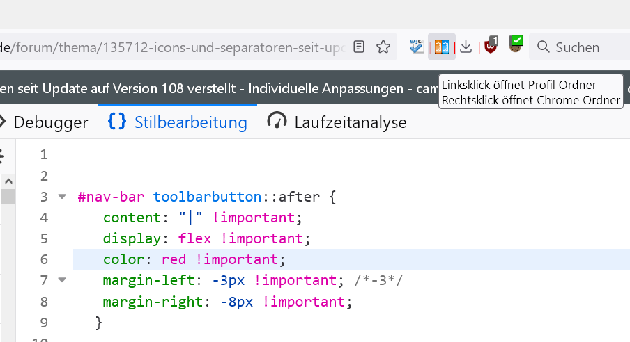

  • Habe es jetzt mal so dargestellt, das gut zu erkennen ist, wie es jetzt aussieht.
    Vor dem Update auf FF 108 passten die Icons genau zwischen die Separatoren. Jetzt ist links und rechts neben dem Hintergrund verschenkter Platz. Diesen möchte ich gerne wieder nutzen können.
    Es funkt kein anderer Code dazwischen. Das war das erste, was ich ausprobiert hatte, alle Codes zu deaktivieren. Nur mit diesem Code klappt es auch nicht. Vor allem, weil ich diese Unstimmigkeit vor dem Update nicht hatte.
    Freundliche Grüße
    Barbara
    ____________
    Einmal editiert, zuletzt von BarbaraZ- (16. Dezember 2022 um 11:55) aus folgendem Grund: Ergänzungen und Änderungen im Text vorgenommen
  • Ohne mir die Stile oben im Detail anzusehen, ein Hinweis: In Firefox 108 wurden die toolbarbuttons, und damit deren innere Elemente eine Ebene nach unten verschoben. Es wurde noch ein toolbaritem um sie herum gepackt. Das Toolbaritem hat nun die ID bekommen, die vorher der Button besaß. Auf die Buttons von Userskripten trifft das aber nicht zu, wenigstens so lange nicht, bis jemand an einem solche Skript eine Änderung vornimmt. Bei mir gab es nämlich auch plötzlich eine Änderung im Abstand zwischen den Symbolen; so habe ich es überhaupt bemerkt.
  • Es funkt kein anderer Code dazwischen. Das war das erste, was ich ausprobiert hatte, alle Codes zu deaktivieren. Nur mit diesem Code klappt es auch nicht. Vor allem, weil ich diese Unstimmigkeit vor dem Update nicht hatte.
    Ohne irgendein Script oder eigenes CSS zu verwenden, ist das Problem auch da ?
    Falls nicht, könnte es sein dass alle Codes deaktivieren vielleicht nicht ganz geklappt hat ?

    Getestet, und den Code für schlecht befunden . ;)
    Sogar in Deinen Screenshots sieht man dass die Separatoren teils gar nicht auftauchen, oder teils nicht sauber an beiden Button Enden anliegen .
    Man könnte sowas probieren :
    Oder nur mit den margin Werten im ersten Teil rumspielen, und den 2ten Teil mit dem padding weglassen .
    Die Buttons lassen sich so eigentlich recht beliebig zwischen den und über die Separatoren verschieben .
    So oder so ist es nicht perfekt, v.a. Separatoren für die Extension Buttons werden gar nicht oder nicht sauber dargestellt , was evtl. mit 108 zusammenhängt ; und was ausgehend von der OP der eigentliche Grund für die Anpassungsarie sein könnte .
    Dazu gibt es noch unerwünschte Quasi-Separatoren im Bibliothek-Button Popup .

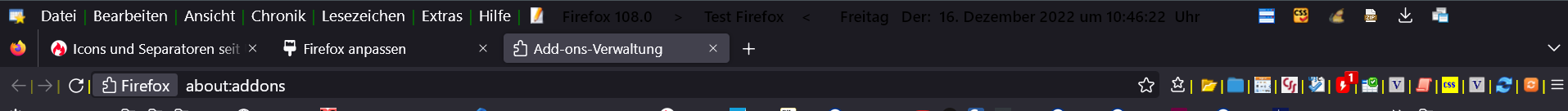

  • Ich habe ein ähnliches Problem.
    Zumindest bei den Add-On-Buttons ging es bei mir so:
    (width sollte evtl. angepasst werden)
    #nav-bar .toolbaritem-combined-buttons.unified-extensions-item.chromeclass-toolbar-additional {
        margin-right: 0 !important;
        margin-left: 0 !important;
        width: 28px !important;
        min-width: 28px !important;
        max-width: 28px !important;

    Die 'weiten' Abstände sehe ich eigentlich auch mit keinem der CSS Codes von oben - sehe sie allerdings schon in einem komplett unveränderten 108.1er Profil ( dann natürlich ohne Trenner ) , was ja aber normal ist .
    Daher die Vermutung dass da bei Barbara immer noch was am Laufen ist das querschlägt .
    Eine kurze, grobe Test CSS noch dazu, Erweiterungen sind dabei halbwegs mit berücksichtigt, vielleicht hilft's ja jemand :
    #nav-bar toolbarbutton > .toolbarbutton-icon, #nav-bar .unified-extensions-item-action {
        box-shadow: 1px 0px 0px rgba(255, 0, 0, 1) !important;
    #nav-bar toolbarbutton, #nav-bar .toolbarbutton-1 {
      padding-left: 0 !important;
