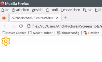

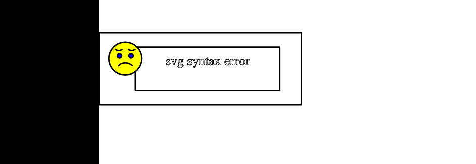

Bei diesen 3 bekomme ich eine Fehlermeldung, wenn ich sie mit IrfanView öffnen will.
close-more.svg
default-browser-red.svg
settings-orange.svg

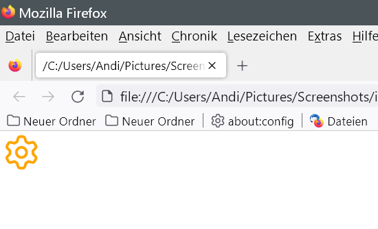

Das sieht dann so aus:
Öffne ich die Icons mit dem Fx, dann passt es allerdings.
Mach dir aber keine weiteren Gedanken darüber, genieß lieber das schöne Wetter ![]()
