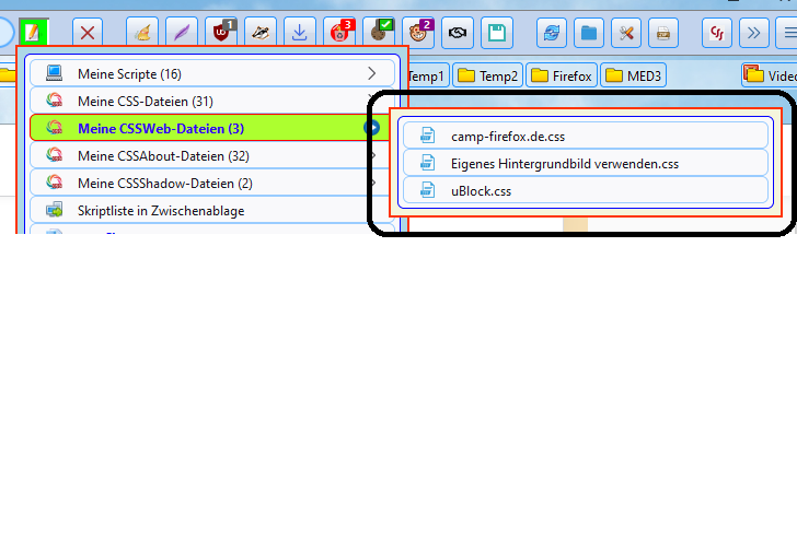

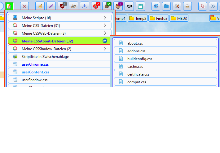

Das erste Popup vom Extra-Config-Menü bleibt geöffnet (so soll es auch sein), nur die Popup aus den Submenüs schließen sich wieder, was eigentlich nicht sein soll (denke ich jedenfalls???).
Stimmt, das funktioniert nicht so perfekt wie gedacht
Aber je nach Mausbewegung bleibt es letztlich doch offen bei mir.

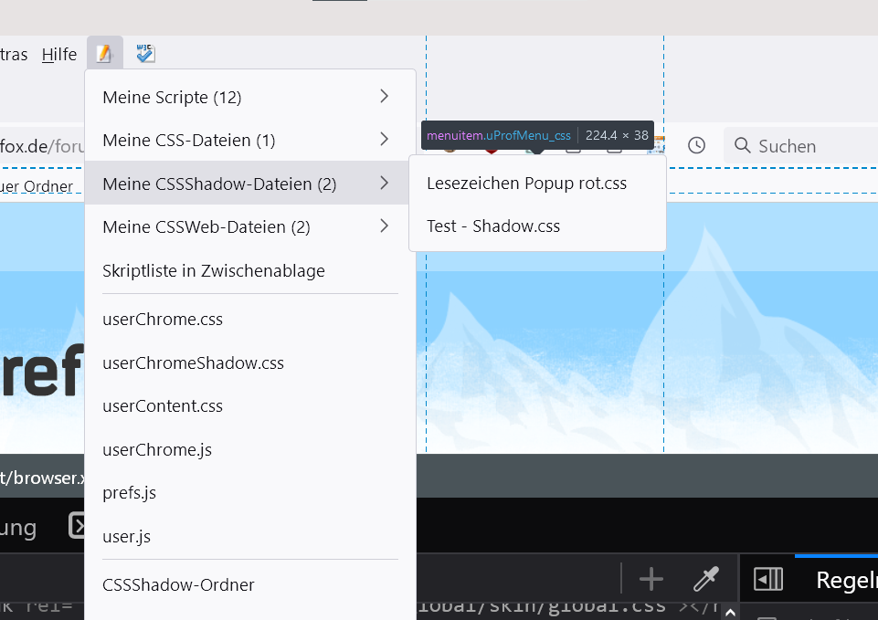

Ja, das ist so, aber wenn ich mit dem Inspektor bestimmte Teile untersuchen will, dann funktioniert es leider nicht.
Wenn du meine Grafik anschaust, dann hat das linke Popup einen bläulichen Hintergrund, das rechte Popup nicht. Den Pfad wollte ich herausfinden, kann ich aber dadurch nicht.
Meinst du das so mit dem Hintergrund?

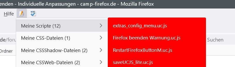

Ja, Andreas, das war schon mal hilfreich. Bis auf Scripte habe ich es jetzt fertig, hast du dafür auch noch den Pfad?
Teste es bitte mal so:
Leider ohne Erfolg.
Leider ohne Erfolg.
Und einzeln für z.B. Scripte:
Andreas, da hatten wir beide den selben Gedanken.
Gerade hatte ich mir aus dem Script die genaue Bezeichnung gesucht, und siehe da, es funktioniert.

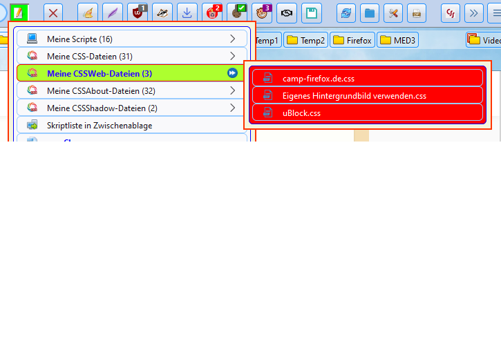

Dann funktioniert es also auch mit dem pauschalen Code?
Damit leider nicht.
Eigenartig
Und wenn du den Code mal in einer Shadow Datei nutzt?
Nein, Andreas, auch damit kein Erfolg.
Wenn ich den Code "normal" einsetze, dann sieht es so aus:

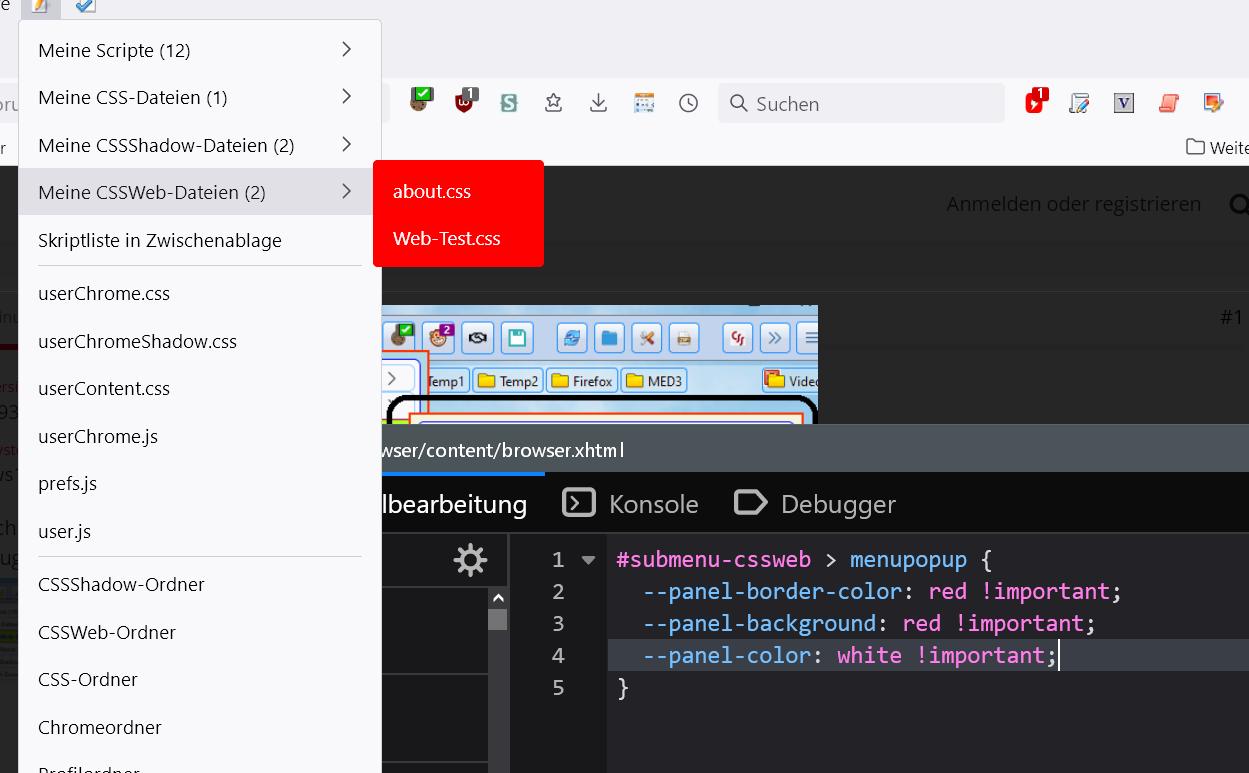

Dann musst du die Einträge eben einzeln ansprechen wenn es damit funktioniert.
Könnte auch an deinem eigenen Code evtl. liegen
Das wird es sein, denn ich habe ja die Umrandungen im Kontextmenü angelegt. Wenn ich deinen Code allein einsetze, dann ist auch der Hintergrund voll in roter Farbe.
Das lasse ich jetzt so, denn damit funktioniert es ja.
CSS#ExtraConfigMenu-popup, #submenu-ucjs > menupopup, #submenu-cssweb > menupopup, #submenu-css > menupopup, #submenu-cssabout > menupopup, #submenu-CSSShadow > menupopup, #submenu-about > menupopup { background: lightblue !important; }
