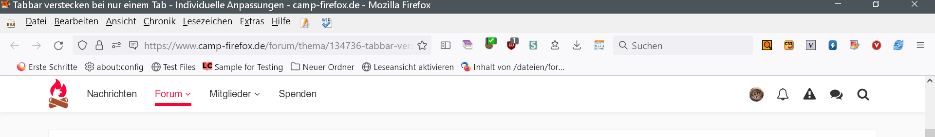

    Ich würde gerne die Tabbar verstecken wenn nur ein Tab geöffnet ist.
    So weit, so gut, dafür gibt es eine css-Datei...
    Diese funktioniert aber dank der unzähligen anderen css-Dateien nicht richtig.
    Zwar werden tatsächlich keine tabs angezeigt, wenn nur eines geöffnet ist, allerdings verschwindet die Leiste trotzdem nicht.
    Wohl deswegen weil nirgends wirklich angegeben ist, DASS sie verschwinden soll.
    Diese Leiste setzt sich wohl zusammen aus #navigator-toolbox #Tabs-Toolbar und einem Ding namens scrollbox (laut Browser-Werkzeuge), obwohl...zum scrollen ist da eigentlich nichts.
    Wie auch immer, ich hab's mittlerweile aufgegeben da noch weiter herumzuprobieren.

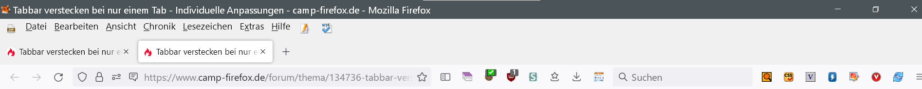

  • gerne die Tabbar verstecken wenn nur ein Tab geöffnet ist.
    Per Script:
    Ein Tab...Leiste ausgeblendet.
    2 Tabs...Leiste eingeblendet.
