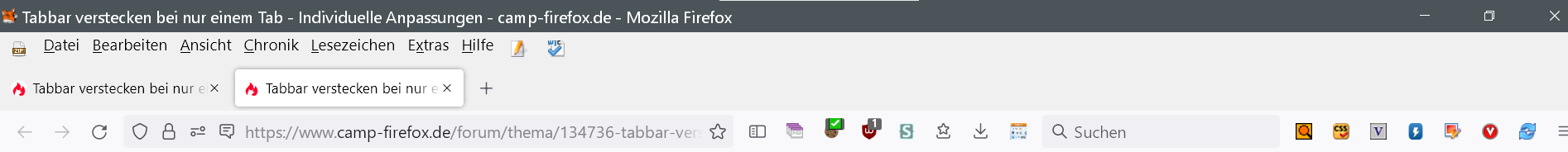

    Ich würde gerne die Tabbar verstecken wenn nur ein Tab geöffnet ist.
    So weit, so gut, dafür gibt es eine css-Datei...
    Diese funktioniert aber dank der unzähligen anderen css-Dateien nicht richtig.
    Zwar werden tatsächlich keine tabs angezeigt, wenn nur eines geöffnet ist, allerdings verschwindet die Leiste trotzdem nicht.
    Wohl deswegen weil nirgends wirklich angegeben ist, DASS sie verschwinden soll.
    Diese Leiste setzt sich wohl zusammen aus #navigator-toolbox #Tabs-Toolbar und einem Ding namens scrollbox (laut Browser-Werkzeuge), obwohl...zum scrollen ist da eigentlich nichts.

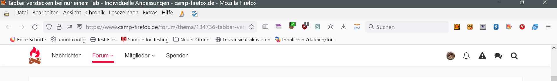

  • gerne die Tabbar verstecken wenn nur ein Tab geöffnet ist.
    Per Script:
    Ein Tab...Leiste ausgeblendet.
    2 Tabs...Leiste eingeblendet.

  • In dem Code /* TABS: height */ sind auch einige komische Einträge: :/
    xbackground-image: url("Kopie von ie2.jpg") !important;
    Das x vorne habe ich so noch nie gesehen.
    Zeile 58, 98 fehlt die Abschlussklammer.
    Zeile 75 passt so auch nicht.
    Das habe ich so mit ## auch noch nie gesehen wie in Zeile 111.
    ## top: var(--tabbar-top) !important;
  • Der gesamte Code sieht irgendwie zusammengestückelt aus - inklusive falsch gesetzter Zeichen und Klammern.
    Kein Wunder, wenn da nix funktioniert... :/
