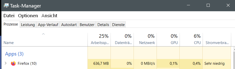

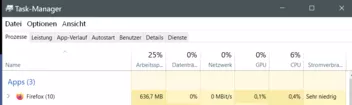

    Ich würde gerne mal ausprobieren, wie sich Firefox verhält, wenn tatsächlich nur EIN Prozess verwendet wird.

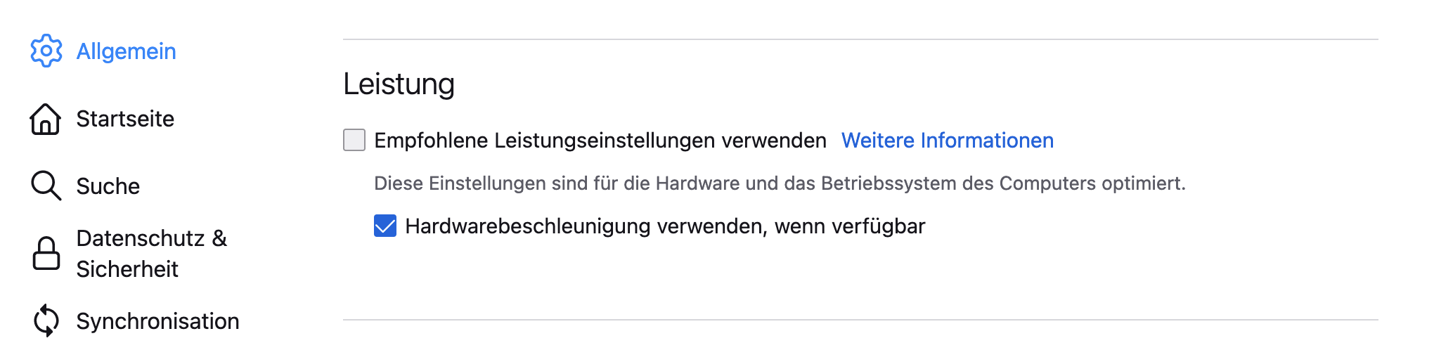

    Leider sind die Einstellungen wohl alle nur zur Zierde, denn auch wenn ich bei den Leistungseinstellungen 1 einstelle, gibt es trotzdem um die 10 Prozesse im Task Manager.
    Die about:config Einstellungen browser.tabs.remote.autostart auf false und dom.ipc.processCount auf 0 oder 1 bewirken im Übrigen auch nichts.
    Also wie kriege ich es hin, dass Firefox tatsächlich nur EINEN Prozess verwendet?
    Das klingt eher danach, als hättest du deinen Firefox bereits kaputt konfiguriert. Es gibt in der Standard-Konfiguration (und nur diese wird offiziell unterstützt) nämlich überhaupt keine sichtbare Einstellung mehr dafür:
