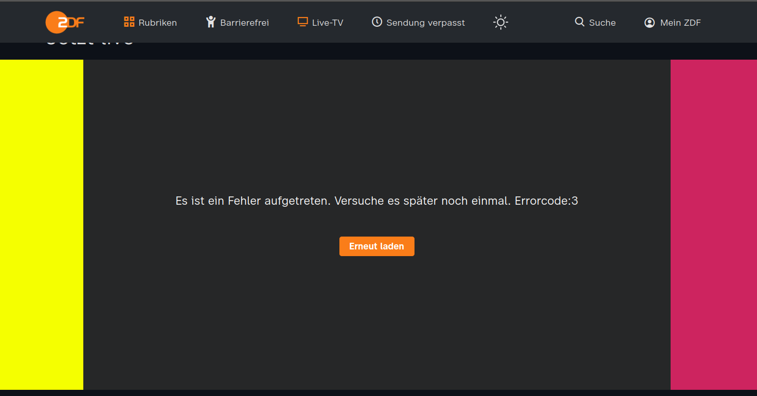

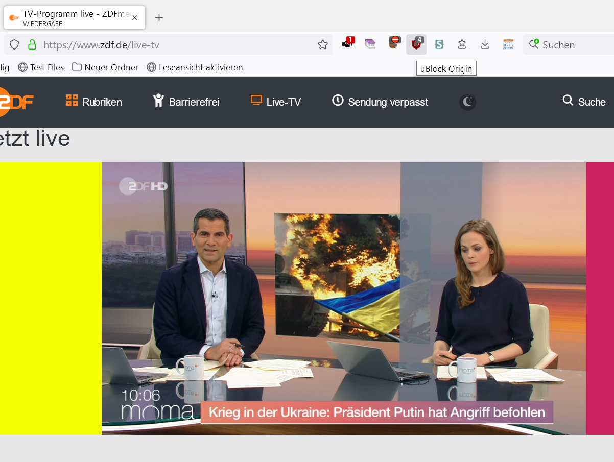

  • camel-joe Das wollte ich eben auch schreiben das habe ich gerade auf ZDF Livestream auch dieses Problem wo ich uBlock Deaktiviert habe dann geht es.
    Dein Link geht bei mir auch nicht mit Aktivierten uBlock.
    Möchte auch wissen wo muss ich was machen.

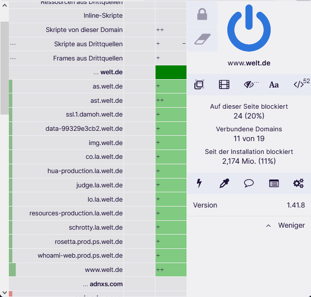

  • Jeglicher Consent-Blocker muss aus, hatte ich oben schon geschrieben. Am besten ublock ganz abschalten für welt, vor allem die damoh-Hosts nicht sperren, denn dann hat man zwar Ton und keine Werbung, aber auch kein Video. Identisches Problem auch hier:
