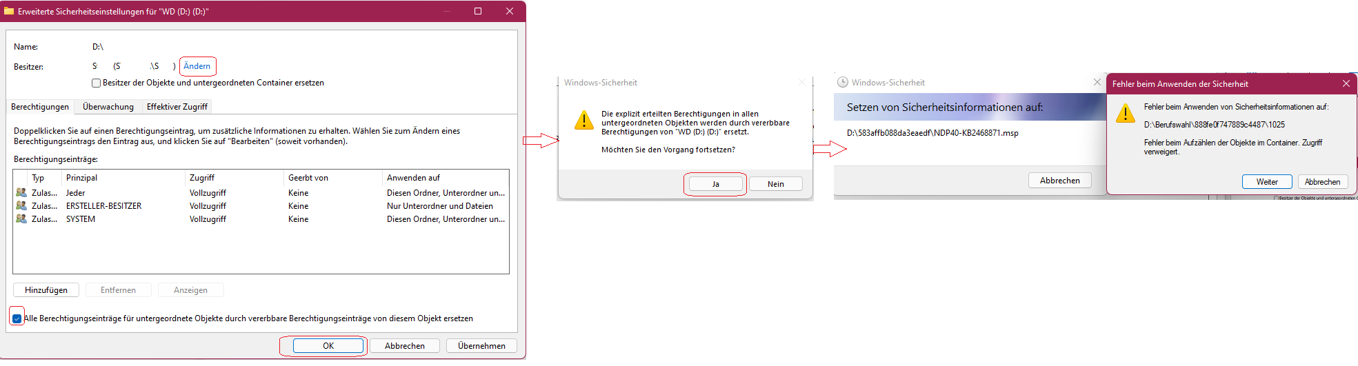

    ...das habe ich gemacht:
    • mit lokalen Konto angemeldet
    • auf Laufwerk WD (D:) rechtsklick -> 'Eigenschaften'
    • ->'Sicherheit' -> 'Erweitert' dann 'OK'
    • im Fenster 'Erweiterte Sicherheitseinstellungen für 'WD (D) (D)' auf 'Ändern' geklickt
    • im Fenster 'Benutzer oder Gruppe auswählen' den Namen eingegeben und 'auf Namen überprüfen' geklickt
    • im Fenster 'Erweiterte Sicherheitseinstellungen für 'WD (D) (D)' wird unter 'Besitzer' nun meinen Namen angezeigt
    • unten links bei 'Alle Berechtigungseinträge für untergeordnete Objekte durch vererbbare Berechtigungseinträge von diesem Objekt ersetzten' habe ich einen Haken ins Kästchen gemacht.
    • ein gelbes Rechteck-Kästchen erscheint:
      "Die explizit erteilten Berechtigungen in allen untergeordneten Objekten werden durch vererbbare Berechtigungen von 'WD (D:) (D:)' ersetzt. Möchten Sie den Vorgang fortsetzen?"
      -> habe dann auf 'Ja' geklickt
    ...es erscheint das Fenster 'Fehler beim Anwenden der Sicherheit' ('Weiter' od. 'Abbrechen'):
    • Ich habe nichts angeklickt... was muss ich jetzt tun?
    • Hätte ich vielleicht noch bei 'Besitzer', wo steht 'Besitzer der Objekte und untergeordneten Container ersetzen' im Kästchen einen Haken setzen sollen?

    • Dort im Screenshot wird unter 'Besitzer' jetzt meinen Namen -wohl der lokale Administrator, der meinen Namen trägt- angezeigt.
    (Im Fenster 'Erweiterte Sicherheitseinstellungen für 'WD (D:) (D:)', wie in Screenshot in Post#93, werden im Reiter 'Berechtigungen' Prinzipale wie 'Jeder', 'Ersteller-Besitzer' und 'System' gelistet.)
    • unten links hatte ich bei 'Alle Berechtigungseinträge für untergeordnete Objekte durch vererbbare Berechtigungseinträge von diesem Objekt ersetzten' einen Haken ins Kästchen gemacht und auf OK geklickt
    • anschliessend erschien ein gelbes Rechteck-Kästchen:
    • dann hatte ich auf 'Ja' geklickt, um den Vorgang fortzusetzen
    • der Arbeitsvorgang 'Setzen von Sicherheitsinformationen' wurde begonnen
    • und plötzlich mit der Meldung: Fenster 'Fehler beim Anwenden der Sicherheit' ('Weiter' od. 'Abbrechen') unterbrochen
    • => Ich hatte nichts angeklickt... und gefragt, was ich tun müsse?
    • => Hätte ich vielleicht noch bei 'Besitzer', wo steht 'Besitzer der Objekte und untergeordneten Container ersetzen' im Kästchen einen Haken setzen sollen?
    • => Muss dieser Vorgang nun bei jedem Ordner des Laufwerkes (externen Festplatte) WD (D:) vorgenommen werden?
    Final hatte ich auf 'abbrechen' geklickt, da ich nicht weiter wusste und somit wurde der Vorgang abgebrochen...

    Nun ich habe nun folgendes gemacht
    • auf den Ordner 'Brüggstr. 18 - WBG', der Unterordner des Laufwerks WD (D:) (D:), welcher sich nicht mehr öffnen liess, rechts geklickt -> 'Eigenschaften'
    • -> 'Sicherheit' dann auf -> 'Erweitert' und OK geklickt
    • im Fenster 'Erweiterte Sicherheitseinstellungen für WD (D:) (D:)' bei 'Besitzer' auf Ändern geklickt und im Fenster 'Benutzer oder Gruppe auswählen' meinen Namen eingegeben
    • danach auf 'Namen überprüfen' geklickt
    • und bei 'Besitzer' wird nun mein Namen angezeigt
    • und habe unterhalb von 'Besitzer' beim Text: 'Besitzer der Objekte und untergeordneten Container ersetzen' den Haken im Kästchen gesetzt
    • bei: 'Alle Berechtigungseinträge für untergeordnete Objekte durch vererbbare Berechtigungseinträge von diesem Objekt ersetzen' einen Haken im Kästchen gesetzt und auf OK geklickt
    Der Ordner 'Brüggstr. 18 - WBG', der sich zuvor nicht öffnen liess, lässt sich nun öffnen und alle darin enthaltenen Ordnern und Dokumente werden mir aufgelistet und ich habe vollen Zugriff darauf... :thumbup:
