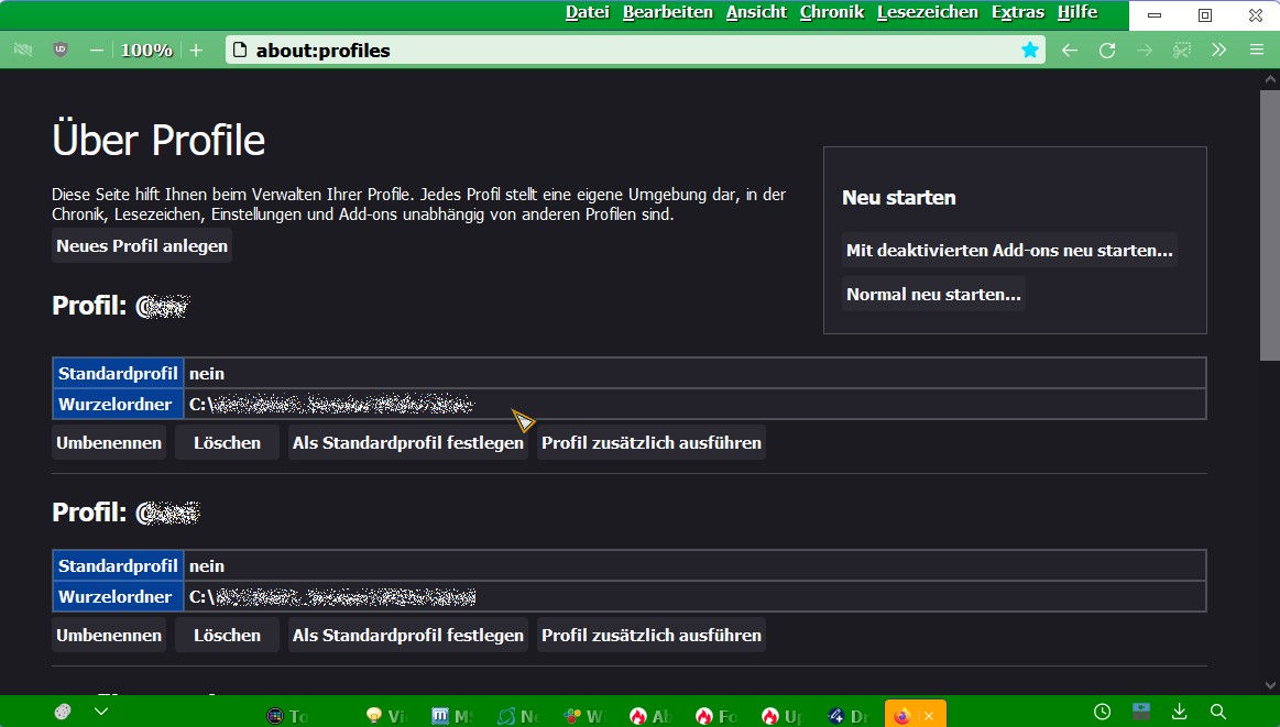

  • Mein Tipp: Lade dir die aktuelle FFX Version für dein System: https://www.mozilla.org/de/firefox/all…desktop-release
    Und installiere ihn.
    Falls der Fehler immer noch auftritt: Schliesse den Firefox. Geh in deinen Profilordner about:profiles und benenne die Datei compatibility.ini um zu #compatibility.ini
    Hernach sollte der Fehler behoben sein.
