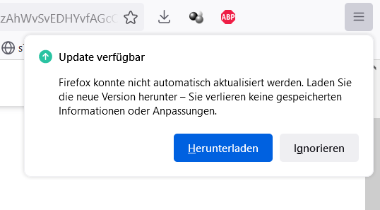

    Hallo
    ich kriege mehrmals täglich die Meldung im Screenshot. Ich dachte erst, es wäre ein Virus, aber wenn ich auf Herunterladen gehe, komme ich auf die offizielle Firefoxseite https://www.mozilla.org/de/firefox/new/.
    Ich verstehe aber nicht, was es soll, weil wenn ich oben auf Hilfe - Über Firefox gehe, sagt er mir, Firefox wäre aktuell. Ich hatte jetzt schon bei Extras/Einstellungen geändert, dass er nachfragen soll und nicht automatisch installieren und auch "Hintergrunddienst verwenden" deaktiviert, aber die Meldung kommt weiterhin, auch eine Browserneuinstallation hat sie nicht verstummen lassen. Vielleicht hatte ja jemand hier das auch schonmal oder weiß, wie ich sie abstellen kann. Wenn eine Meldung kommen soll, dann bitte nur, wenn auch wirklich ein Update zur Verfügung steht.

  • Hi somme_ma,
    die Meldung ist schon richtig, es gibt eine neue Version von Fx und zwar Version 92.0.1, also auf Herunterladen klicken und installieren.
    Hallo Ralf,
    Oh dann muss ich gleich mal installieren, wobei ich nicht ganz verstehe wieso es bei "Hilfe/Über Firefox" sagt ich hätte die aktuelle Version. Und auch wieso das Update fehlschlägt. Sonst ging es immer innerhalb von Sekunden durch.
    dejavu ich habe avast und ccleaner drauf, aber schon seit Ewigkeiten und die haben bislang nie etwas blockiert. Etwas Neues habe ich kürzlich nicht installiert.

  • ccleaner
    Und du weißt immer ganz genau, was der so alles löscht?
    Von so einer unnötigen Software solltest du dich trennen, sie kann mehr schaden als helfen.
    avast
    Unter Win 10 auch unnötig.
    Der Defender reicht völlig aus.
    Ist zwar schon älter, aber so einer Software würde ich nicht mehr vertraauen.
    Wie Avast die Daten seiner Kunden verkaufte
    Avast hat jahrelang umfangreiche Daten über das Surfverhalten seiner Nutzer erfasst und damit Millionen verdient. c’t hat einen Blick in die angeblich…
    www.heise.de

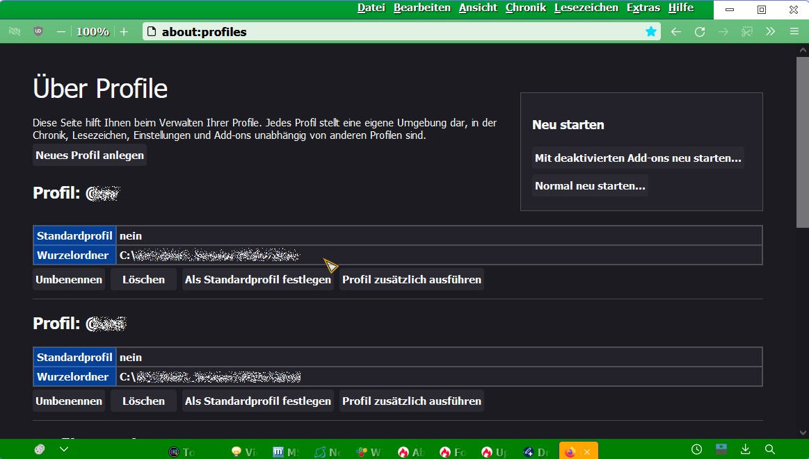

  • Mein Tipp: Lade dir die aktuelle FFX Version für dein System: https://www.mozilla.org/de/firefox/all…desktop-release
    Und installiere ihn.
    Falls der Fehler immer noch auftritt: Schliesse den Firefox. Geh in deinen Profilordner about:profiles und benenne die Datei compatibility.ini um zu #compatibility.ini
    Hernach sollte der Fehler behoben sein.
    Und das bringt schon mal gar nichts.
    Irgendwas verhindert das Update von Firefox, der Installation, nicht Profil (!). Avast und vermutlich auch CCleaner laufen im Hintergrund und überwachen bestimmte Aktionen. Avast kann es gänzlich abwürgen durch seine vermeintlichen Sicherheitsfeatures, CCleaner, weil er Firefox das Update weglöscht.
