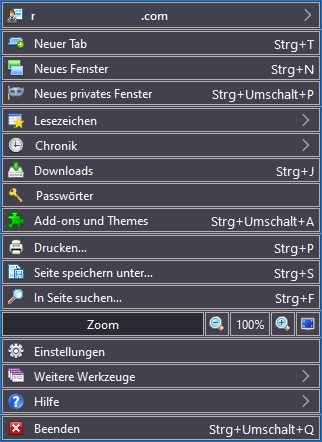

  • So ich habe FERTIG
    Nein, noch nicht ganz, Du solltest noch die Breite des Menüs etwas erhöhen, damit das Label Daten synchronisieren und speichern in einer Zeile dargestellt wird, eventuell musst Du den Wert noch anpassen.
    #appMenu-protonMainView {
        width: 320px !important;
    Ich schrieb (So ich habe FERTIG) und er antwortet (Nein, noch nicht ganz) aber es ist fertig, die Einstellungen für ihn anzupassen ist doch nicht meine Aufgabe.........Der Sinn ist doch gerade das eigentlich Jeder auch nicht so begabte es auf einfachste Weise für sich individuell anpassen kann, einfach nur Felder ausfüllen oder Auskommentieren oder Auskommentierungen entfernen und fertig !

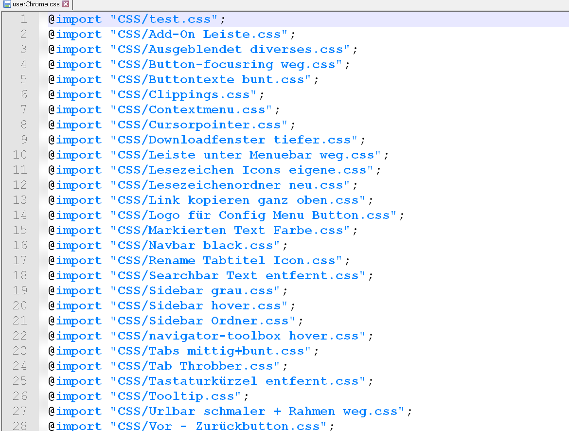

    Das Hamburger-Menü wurde schon vor Jahren verändert:
    28. Mai 2018 um 17:40
    Überall Icons in allen Menüs zu haben ist auch schon mehr als 10 Jahre vorhanden.
    Von daher das also kein wirklicher neuer Code, zumal die Icons ja auch aus einem anderen Code sind.
    Importregeln werden hier auch schon seit Jahren verwendet.

  • Danke. Ich habe den ersten padding-Wert auf 11px erhöht. Jetzt ist der Text mittig. Der Code sieht so aus:
    toolbaritem#appMenu-fxa-status2 > #appMenu-fxa-label2 {
      padding: 0 11px 0 3px !important;
      margin: 1px !important;
    Wie lautet denn dein genutzter Code für das Menü
    Keine Ahnung. Ich verwende die Datei Hamburger.zip von Boersenfeger in Post 20.
