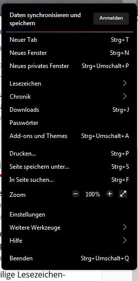

    Wie schon in der Überschrift ersichtlich möchte ich das "Hamburgermenü" anpassen.
    (Wie ist eigentlich die richtige Bezeichnung?)
    Zuerst meine userChrome.css :
    So, wie man sehen kann, werden die Zeilenabstände in allen Menüs angepasst,
    außer im "Hamburgermenü"!
    Da bräuchte ich Hilfe.
    Alle Menüs sind mit dunklem Hintergrund und heller Schrift,
    Auch da bräuchte ich Hilfe.

    Das habe ich ja! Doch scheint es, dass das Hauptmenü ("Hamburgermenü")
    nicht auf diesen Code ansprechbar ist!
    Siehe:

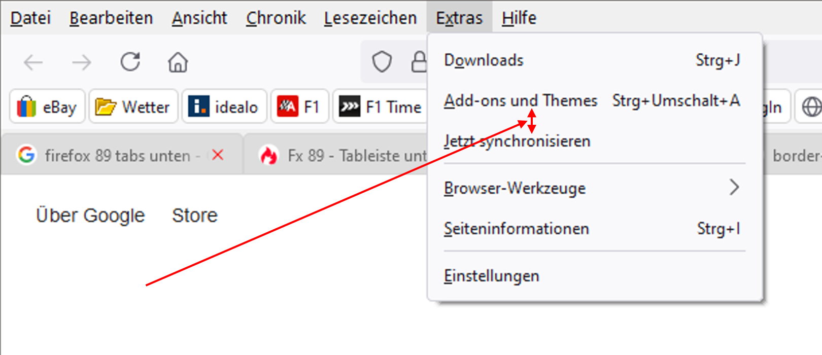

    /***** Abstände der Einträge in den Menüs und Lesezeichen wieder schmaler ******/
    menupopup > menuitem, menupopup > menu {
        padding-block: 2px !important;
        padding-inline-start: 25px !important;

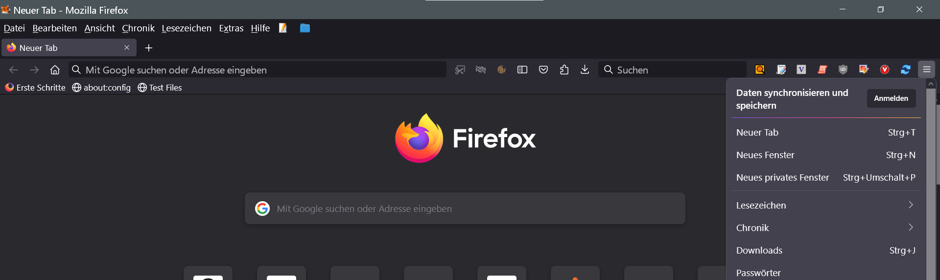

    Ich nutze als Theme "Stellaris". Da sind die "Popubmenüs" alle dunkel.
    Nur wenn ich das "Hamburgermenü" öffne, ist dieses hell.

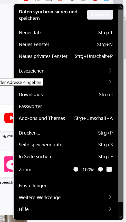

    Teste bitte:
    #appMenu-popup  .panel-subview-body {
      color: white !important;
      background: black !important;
    Da haste was gemacht. :D
    Nun "will" ich aber mehr. :saint:
    Wie bekomm ich die Seperatoren heller
    und,
    da bin ich mir nicht Sicher, ob das überhaupt geht,
    den farbigen ganz Oben, auch einfarbig?
