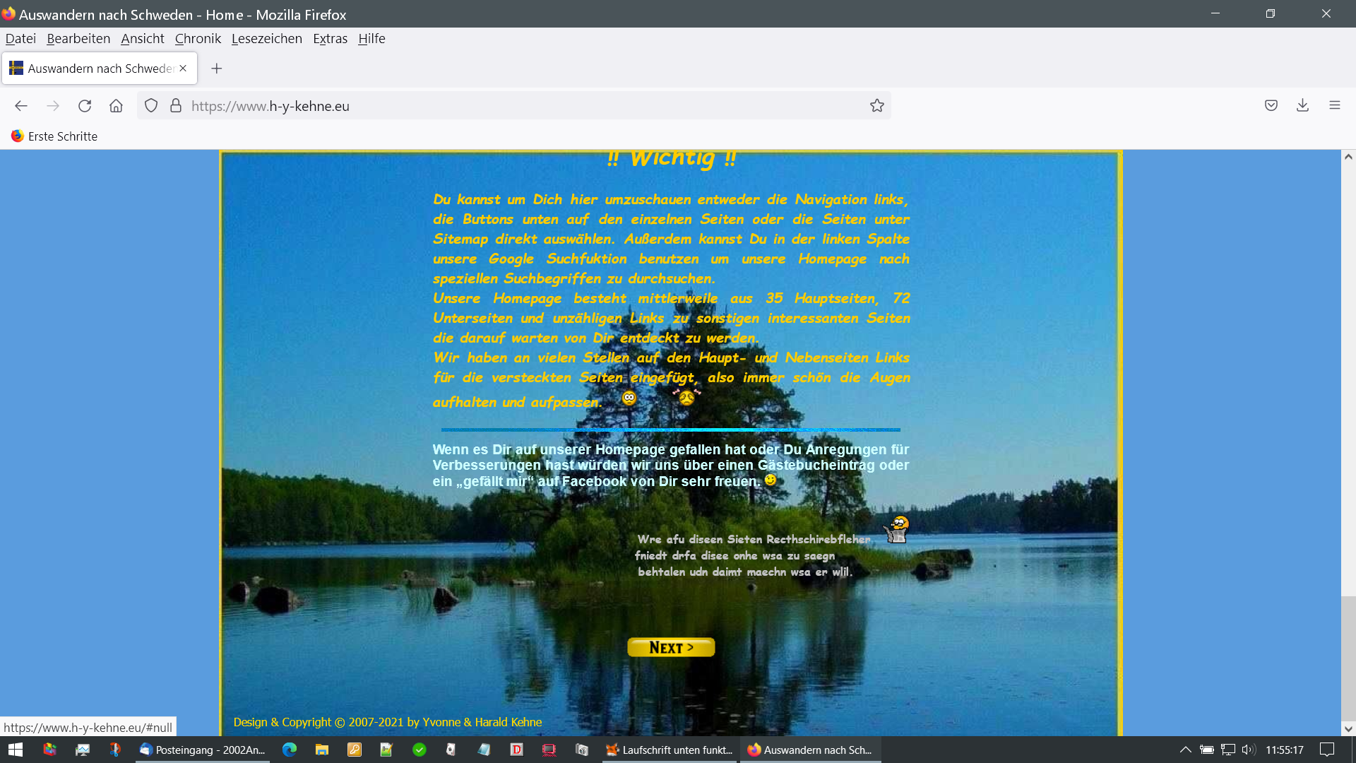

    Hallo Leute,
    ich habe auf unserer Homepage 2 Laufschriften, eine oben und eine unten mit Copyright. Die obere funktioniert einwandfrei und die untere hat das bis vor kurzem auch aber seit einiger Zeit steht die untere Laufschrift immer linke und läuft nicht mehr.
    Ich habe jetzt festgestellt dass das in anderen Browsern wie z.B. Edge funktioniert, nur bei Firefox nicht. Ich hab auf unserer HP alles überprüft daran sollte es nicht liegen, woran kann es liegen? Vielleicht ist es ja nur eine Einstellung im Browser. :/
    Falls sich das wer anschauen möchte: https://www.h-y-kehne.eu/
    Lieben Gruß Swedi

    danke für die Antwort, wichtig ist das es überhaupt funktioniert. :) Ist aber interessant, denn bei mir im FF Browser funktioniert die obere Laufschrift einwandfrei aber die untere steht links und rührt sich nicht.

    Dann habe ich ein ähnliches Problem wie Swedi, denn hier läuft auch nur das obere Band durch und das untere Band steht unten links.

  • oben ja, unten nein, ublock aktiv. Fierfox 92. Pauschal würde ich sagen, dass unten das HTML nicht richtig ist.
    Aber ihr sollte den Homepagebaukasten wechseln, die Menge an geschachtelten Tabellen ist ja abartig.

  • Ich habe einfach den Text der Laufschrift testweise verlängert:
    Design & Copyright © 2007-2021 by Yvonne & Harald Kehne, Design & Copyright © 2007-2021 by Yvonne & Harald Kehne, Design & Copyright © 2007-2021 by Yvonne & Harald Kehne, Design & Copyright © 2007-2021 by Yvonne & Harald Kehne, Design & Copyright © 2007-2021 by Yvonne & Harald Kehne
    Läuft, aber nur genau ein Mal. ublock aus.

    Also soll das weitere 14 Jahre so bleiben? Ich denke, doch wohl nicht. Du sagst es, es kann monatelange Arbeit sein, aber diese Zeit kann man sich auch nehmen, ihr braucht ja nichts über das Knie brechen. Einfach mal anfangen. Übrigens war das <marquee>-Tag nie HTML-Standard. Es wird zwar von einigen Browsern noch unterstützt, gilt aber als deprecated (missbilligt) und wird irgendwann einmal ganz wegfallen. Aber wie schon .DeJaVu schrieb, die ganze Website muss umgebaut werden. Sie enthält HTML-Elemente, die nicht mehr verwendet werden sollten (z. B. das FONT-Tag). Stattdessen sollte CSS für die Gestaltung der Website verwendet werden, HTML sollte nur für die Struktur der Website verwendet werden.
