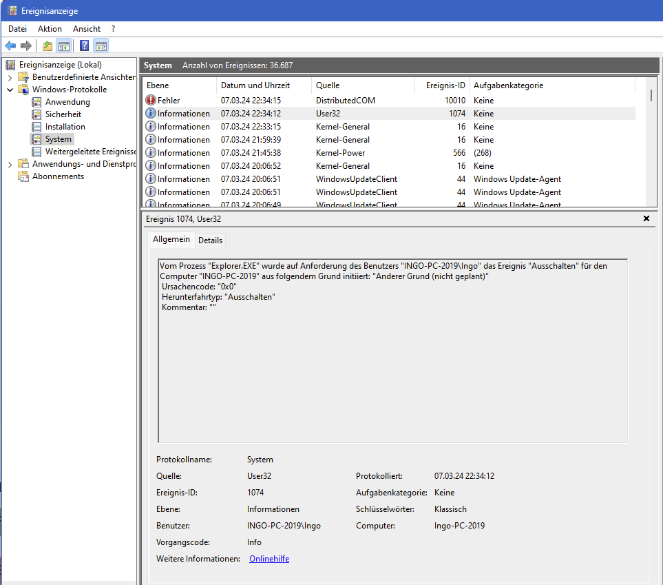

• So sieht das aus:
    Hallo Andreas :)
    das meinte ich nicht. Das ist ziemlich nichtssagend. Ich halte vom Zuverlässigkeitsverlauf eh nicht so viel. Schau bitte mal direkt in die Ereignisanzeige. Dort sollte das Ereignis protokolliert sein. Das sieht dann in etwa so aus:
    Wobei ich da wohl die Uhrzeit verwechselt habe :/
    Wenn das beim normalen Herunterfahren so protokolliert würde, hättest Du wirklich ein Problem. Glaube ich aber nicht.
    Ich beende Windows immer über:
    Das ist ok. Ich benutze dafür Alt-F4.
    Bei einer TB-Platte und Nichtnutzung ist der Platzvorteil minimalst.
    Das ist zwar nur das eine. Wenn ein Programm Schaden anrichten würde, wäre der Platzbedarf unwichtig. Edge ist aber eine Systemkomponente, die nicht deinstalliert werden sollte.

  • Dort steht:
    Hallo :)
    das ist aber doch nicht die Ereignisanzeige?

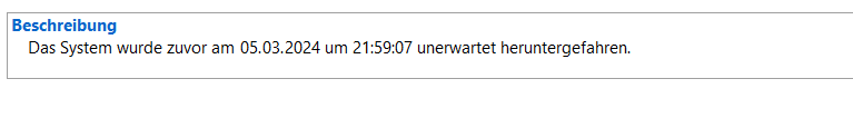

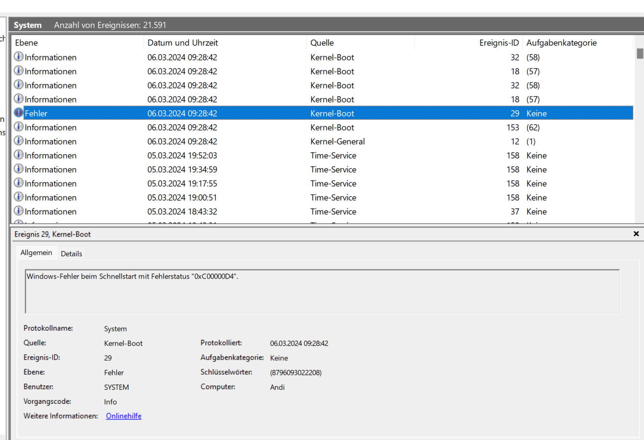

    Und unter der Uhrzeit dann:
    Davon abgesehen, dass das nicht das Herunterfahren, sondern den Systemstart betrifft, führt das weiter. Interessant ist der Fehlercode 0xC00000D4, der auf ein Problem mit dem Schnellstart hinweist. Ich würde zunächst versuchen, Windows einmal vollständig herunterfahren.

    Falls das wider Erwarten nicht helfen sollte, versuche
    How to Fix Windows Failed Fast Startup Error 0xC00000D4 - MiniTool Partition Wizard
    Some users complain that they are troubled by the Windows failed fast startup with error status 0xC00000D4. Now, this post can help you fix it.
    www.partitionwizard.com
    Hier läuft der Schnellstart allerdings problemlos.

  • der auf ein Problem mit dem Schnellstart hinweist.
    Hallo Ingo.
    Den habe ich zwecks Test jetzt mal deaktiviert.
    Hatte ich schon mehrmals gemacht über: Neu starten nach der Installation von Programmen, wie gefordert wurde.
    Ich beobachte das jetzt erstmal ein Weile.
    Danke an alle für eure Hilfe:):thumbup:
