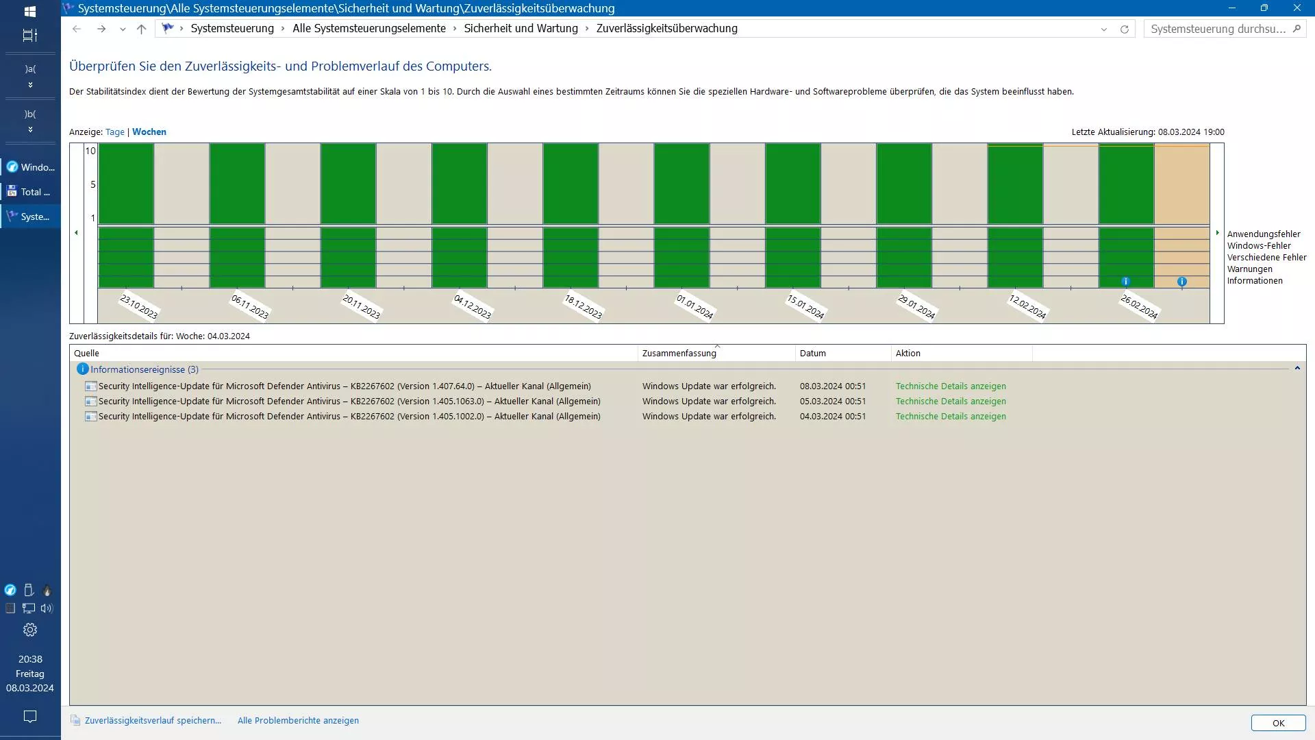

    So sieht das aus:
    Hallo Andreas :)

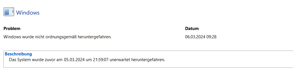

    das meinte ich nicht. Das ist ziemlich nichtssagend. Ich halte vom Zuverlässigkeitsverlauf eh nicht so viel. Schau bitte mal direkt in die Ereignisanzeige. Dort sollte das Ereignis protokolliert sein. Das sieht dann in etwa so aus:
    Wobei ich da wohl die Uhrzeit verwechselt habe :/
    Wenn das beim normalen Herunterfahren so protokolliert würde, hättest Du wirklich ein Problem. Glaube ich aber nicht.
    Ich beende Windows immer über:
    Das ist ok. Ich benutze dafür Alt-F4.

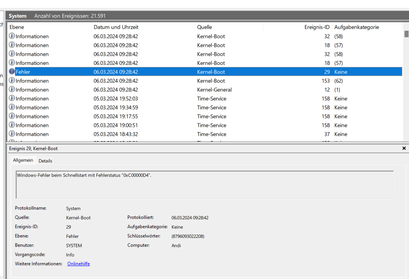

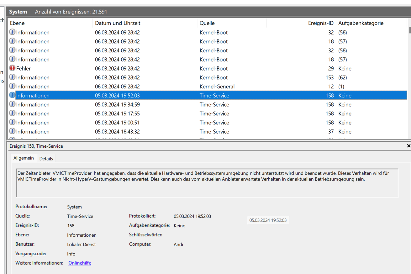

    Hallo Ingo.
    Dort steht:

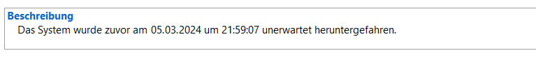

    Und unter der Uhrzeit dann:
    Unter dieser Uhrzeit:
    steht aber nichts weiter zu dem Fehler::/

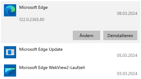

    Edge ist aber eine Systemkomponente, die nicht deinstalliert werden sollte.
    Ja, das wird immer wieder von Leuten behauptet, die nicht so tief in der Materie stecken. Stimmt aber so nicht...:)

    • #104
    Schalt doch spasseshalber den Schnellstart ab
    Abschalten
    powercfg /h off
    Da ich Multiboot nutze, ist jenes eh eher hinderlich, es braucht nämlich sonst immer zwei Neustarts beim Wechsel.
    Danke, das habe ich mal gemacht. Ich werde das dann beobachten, ob so eine Meldung wieder erscheint.

    Edge lässt sich ganz normal deinstallieren und ich denke, das MS da durchaus mit Sorgfalt vorgeht. Zumindest verschwindet der Edge von der Bildfläche, werkelt aber unter der Erde fleißig weiter....

    • #107

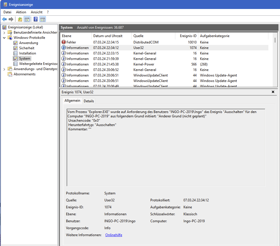

    Dort steht:
    Hallo :)
    das ist aber doch nicht die Ereignisanzeige?
    Davon abgesehen, dass das nicht das Herunterfahren, sondern den Systemstart betrifft, führt das weiter. Interessant ist der Fehlercode 0xC00000D4, der auf ein Problem mit dem Schnellstart hinweist. Ich würde zunächst versuchen, Windows einmal vollständig herunterfahren.
    Windows 10 komplett herunterfahren - so klappt's
    Sie möchten Ihren Rechner mit Windows 10 komplett herunterfahren lassen? Folgen Sie unserer Anleitung und finden Sie heraus, wie das geht.
    heise.de
    Falls das wider Erwarten nicht helfen sollte, versuche
    How to Fix Windows Failed Fast Startup Error 0xC00000D4 - MiniTool Partition Wizard
    Some users complain that they are troubled by the Windows failed fast startup with error status 0xC00000D4. Now, this post can help you fix it.
    www.partitionwizard.com
    Hier läuft der Schnellstart allerdings problemlos.
    Ich schließe mich da vollinhaltlich .DeJaVu an. Hint: es geht um eine wirkliche Deinstallation.
    Wie genau machst Du das?

    heise.de
    Dann ist er auch nicht deinstalliert. Stattdessen könntet Du auch die Augen schließen, um das Symbol nicht zu sehen.
    Ganz normal per Deinstallationsroutine; wie bei jedem anderen Programm auch nur....
    Weil das halt technisch nicht machbar ist; die Engine muss unter der Haube weiter werkeln, weil diese essentielle Dinge ausführt/zur Verfügung stellt/abarbeitet usw. Ist einfach zu tief mit Windows verwurzelt und/oder verzahnt...

    • #109
    Hallo Ingo.
    Den habe ich zwecks Test jetzt mal deaktiviert.
    Hatte ich schon mehrmals gemacht über: Neu starten nach der Installation von Programmen, wie gefordert wurde.
    Ich beobachte das jetzt erstmal ein Weile.
    Danke an alle für eure Hilfe:):thumbup:

    Wegen Edge und Deinstallation, das ist jetzt (!) möglich, guckst du. Wurde ja angekündigt, weil die DMA es so verlangt hatte:
    Edge deinstallieren
    Edge Update ist an Edge gebunden, lässt sich nicht deinstallieren, EdgeWebview ist ein eigenständiges Paket und wird zwingend von Apps und ggf. anderen Programmen benötigt (zB Mailwasher oder cfosspeed, interne anzeige von Webinhalten)
    Die Deinstallation war ohne weiteres vorher nicht möglich, allenfalls mit diversen Uninstaller, aber dort auch nur unvollständig und minderwertig. Dann wurde mit noch nem Tool "nachgewischt" und damit der Defekt perfekt.
    Stimmt; jetzt geht das von Haus aus, aber erst seit dem letzten Patchday....;)

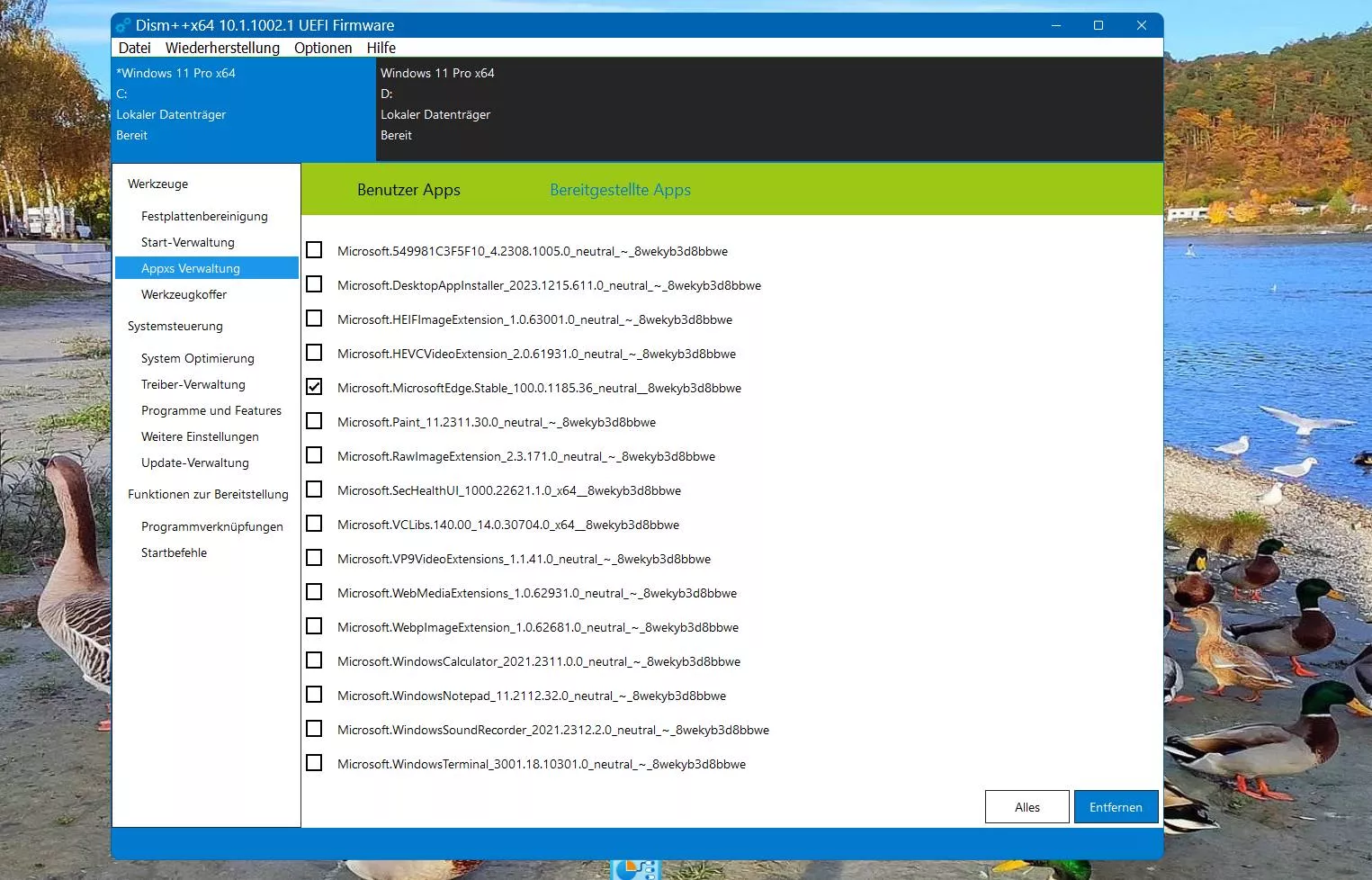

    +) Die seitliche Taskleiste ist mit der Freeware ExplorerPatcher rekonstruiert https://github.com/valinet/ExplorerPatcher/releases
    Ich nutze, gleich nach dem Neuaufsetzen, die im Laufe der Jahre angesammelte Einstellerfahrung per Gruppenrichtlinieneditor(gpedit.msc). Plus O&O ShutUp10++ https://www.oo-software.com/de/shutup10
    und Dism++ https://www.drwindows.de/news/software-vorstellungen/dism Damit lassen/ließen sich viele Programme und Apps deinstallieren, also bspw. auch Edge (hab ich aber draufgelassen) ...
    Hallo :)
    ok. Im Falle von Edge ist das aber keine echte Deinstallation, sondern es werden einfach die Verweise in der GUI entfernt. Denn...
    Nichts anderes schrieben .DeJaVu und ich.
    Jein. Das ist nicht wirklich eine Deinstallation. Siehe oben.
