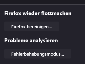

  • Den Folder Old Firefox Data (Desktop)
    Nutzt du eigentlich einen englischsprachigen Firefox, oder wird der unter Linux nur auf Englisch benannt? Unter Windows ist er auf Deutsch benannt.
  • Hallo Zusammen
    Du hast bestimmt auf Firefox bereinigen geklickt, statt auf Fehlerbehebungsmodus.
    Denn nur dann wird ein neuer Oder erstellt.

  • Oder beim Start des Fehlerbehebungsmodus im kleinen Dialog statt auf "Öffnen" auf "Firefox bereinigen" geklickt hat.
    Ist möglich...
    Ich hatte alles sehr rasch durchgezogen. Ehrlich, ich kann mich nicht mehr daran erinnern.
    Viele Grüsse von hall77
    Betriebssystem: Linux Mint 64-bit, Desktop Mate
