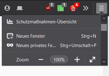

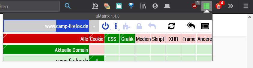

    Wenn der externe Monitor als Hauptanzeige und über dem Notebook-Monitor eingerichtet ist, sind die Popup-Menüs der Symbolleiste im Firefox auf dem Notebook-Monitor (≡, Addons wie uBlock usw.) abgeschnitten, es wird also nur ein kleiner oberer Teil von ihnen angezeigt. Das ≡-Menü kann dabei vollständig bedient werden, weil es mit Scroll-Balken versehen ist, die Menüs der Addons haben keine.
