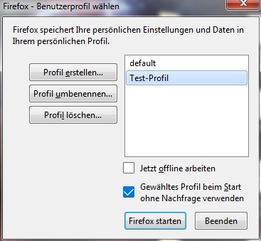

    Es erscheint aber immer dieses Fenster:
    Was mache ich denn falsch?

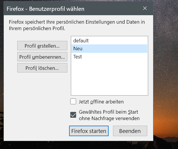

    Nehme bitte mal zum Testen den Haken "Gewähltes Profil beim Start ..." raus
    Sieht hier so aus:
    Mein Laptop    Meine Add-ons

    ich glaube, dass das nicht der Profilname, sondern der Name des Profilordners ist, und damit genau das Problem von 1 Sack Schrauben . Siehe dazu auch seinen Screenshot in #9. Das Profil heißt demnach offenbar "Test-Profil", und wir wären wieder bei meiner Vermutung aus #5.
